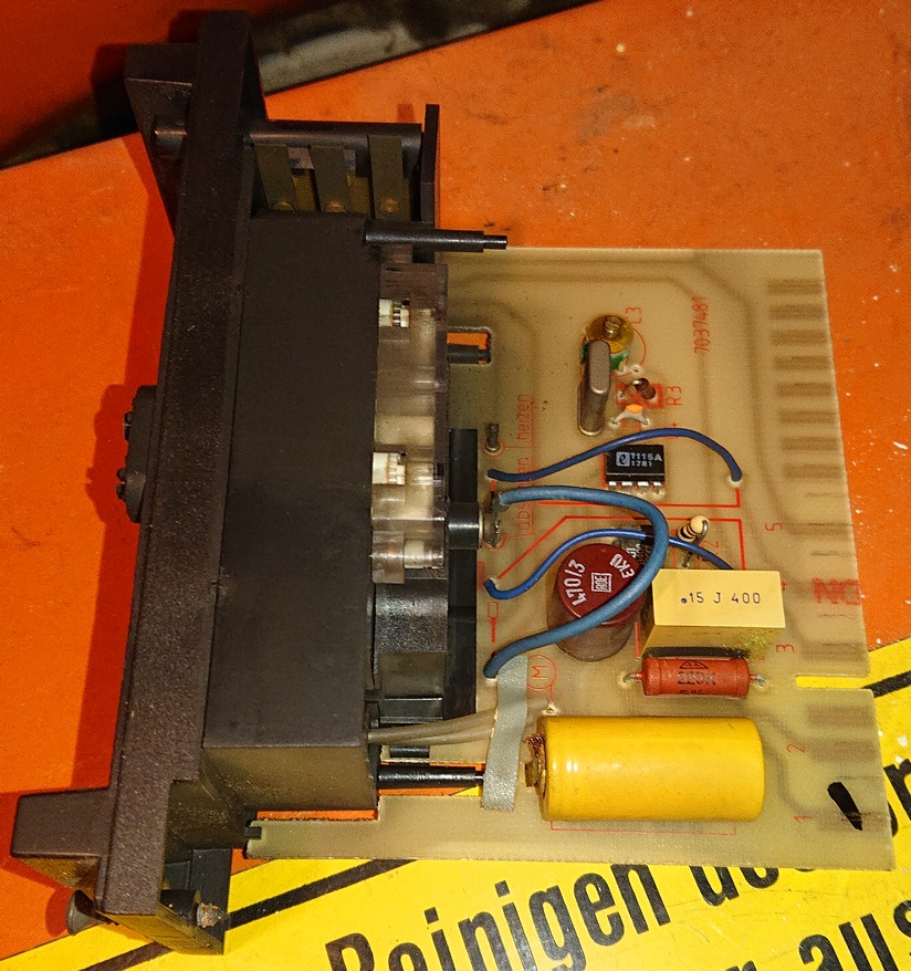

Mittlerweile ist das Thema etwas eingeschlafen, aber inzwischen habe ich die Fernbedienung gereinigt und Schaltreiter bestellt.
Ich möchte auch den Akku in der Uhr erneuern, da der nach 40 Jahren natürlich tot ist. Leider steht nix drauf. Kann mir jemand vielleicht die technischen Daten mitteilen? Der gelbe Akku auf dem Bild.
Danke.
Akku dürfte vermutlich dieser sein: https://www.akkuumbau.de/ersatzakku-zum-selbsteinbau-fur-theben-tr-635-s-sanyo-cr14250se.html
Oder dieser hier:https://www.akkuumbau.de/ersatzakku-zum-selbsteinbau-fur-theben-tr611.html
Man kann das andere Ende nicht erkennen, ob geklemmt oder gelötet.
Das macht nichts, löten kann ich. Mir geht es nur um die elektrischen Daten. Danke. Aber es handelt sich hier um verschiedene Akkus mit 1,2 und 3V. Jetzt bin ich so schlau wie vorher...
