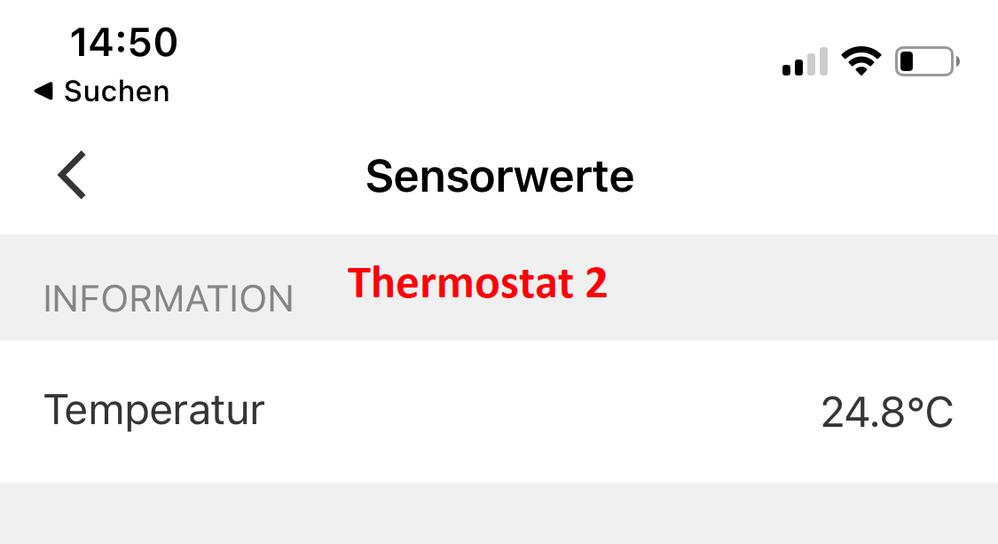

Wie so einige hier habe auch ich ein Problem mit der Temperaturregelung mit den Viessmann Komponenten (alles erst seit einer Woche in Betrieb). Ich habe über ViCare einen Raum angelegt (Wohnzimmer). Diesem Raum sind ein Klimasensor und zwei Thermostate zugeordnet. Es ist eine Raumtemperatur von 21.5 Grad eingestellt. Laut ViCare ist die Raumtemperatur allerdings 23 Grad (man fühlt es auch, dass es viel zu warm ist). Die Komponenten weißen folgende Temperaturen auf: Klimasensor 22.5, Thermostat1 25 Grad, Thermostat2 24.8.

Hier kann man sehen, dass die Thermostate vollständig geöffnet sind (Heizkörper sind dementsprechend auch heiß), obwohl die Ist-Temperatur bei 22,1 Grad liegt und die Soll-Temperatur bei 21 Grad.
Hallo Valdetgj,
danke für die Screenshots, in der Tat sollte das so nicht sein.
Ich hab es direkt an die Entwicklung gegeben, die einen genaueren Blick darauf werfen. (Ticket: ISD-77244)
