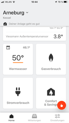

Es wird, wie bem letzten mal kein Thermostat und auch die allegemeine Steuerung (alle Räume) nicht angezeigt. Ich kann keine Temperaturen einstellen (siehe Bild oben).

Nein - Ferienprogramm ist seit vorgestern aus. Ich habe die Solltemperatur (Einzelraumsteuerung aus) auf 5° gesetzt. Nach dem ich um 9:20 Uhr die Einzelraumsteuerung eingeschaltet habe, heizt die Heizung wieder wie blöde und ich kann in Home nichts regeln, da (siehe Foto) keine Kacheln mehr angezeigt werden.

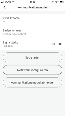

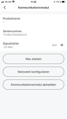

Ich habe trotzdem mal einen Neustart des Kommunikationsmoduls angeschoben.

Sende mir dazu bitte mal eine Mail mit kurzer Fehlerbeschreibung und Screenshots des Dashboards bei aktivierter Einzelraumsteuerung an customer-care@viessmann.com
