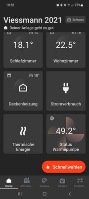

Hallo, meine Vitocal 200S heizt erfolgreich über Smart Grid der PV Anlage den Heizkreis hoch. Nur öffnen über Vi Care die Stellantriebe nicht. Was muss hier eingestellt werden?

Das Problem besteht darin, dass die Wärmepumpe über die PV Anlage/ Smart Grid heizen möchte. Wo soll die Wärme hin, wenn Vi Care die Stellantriebe nicht öffnet? Wie hat sich Viessmann das gedacht?
Kennt jemand eventuell eine Lösung womit ich die Stellantriebe öffnen kann? Zur Not müsste ich mir halt Relais vorschalten und die Viessmann Reglung umgehen.
WP geht in Smart Grid und möchte Heizen aber die Stellantriebe öffnen nicht. Irgendwann geht die WP auf Störung wegen Maximaltemperatur Überschreitung oder Fehlercode A9. Das ist doch nicht Gesund und kann doch nicht die Lösung sein. Gibt es keine Reaktion seitens Viessmann?
