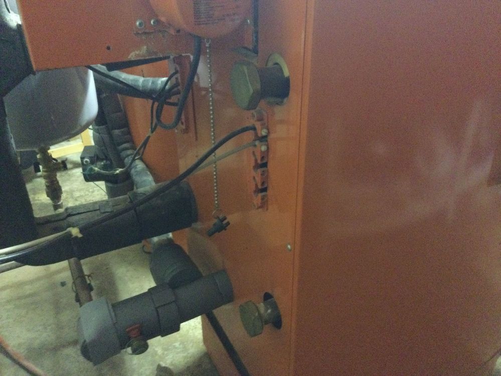

da bin ich mal wieder mit Fragen zu einen Heizkreis mit Mischer.
Ausgangspunkt ein Heizkreis ohne Mischer und Warmwasser an nur einen Kesselanschluss.
Divicon 7309 781 ist ohne Mischer mit Abzweig zu Warmwasser 160 Liter Speicher.
Fußbodenheizung mit Rücklauftemperaturbegrenzer und Radiatoren an einen Heizkreis.
Problem die hohe VL Temperatur nach der Speicherheizung trotz Nachlauf. Die VL-Temperatur selbst habe ich über die Heizkurve auf maximal 45 Grad begrenzt, das reicht auch für die Radiatoren.
Die Heizung läuft ansonsten wie ein Uhrwerk, Trimatik 7450 261-A reagiert auf jede Einstellung und Abgaswerte sind laut Schornsteinfeger 1000%.
Wichtig ist mir aber der Schutz der Fußbodenheizung. Ob sich eine Aufrüstung noch lohnt bitte nicht berücksichtigen. Ein Verteiller der drei Fußbodenkreis (alle direkt einzeln über T-Stück in Vor- und Rücklauf eingebunden) müsste sowieso installiert werden.
Frage: Warum wurde der zweite Vor- und Rücklaufstutzen am Kessel nicht genutzt?
Was würde benötigt um die hohe Temperatur in den Heizungsvorlauf zu verhindern.
