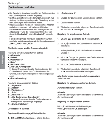

Hallo @hajo_60
Geben Sie die Codierebene 1 ein und ändern Sie für HK2 den Wert der Codieradresse A2 von 2 auf 0, wodurch der Parallelbetrieb der WW-Vorbereitung und des Mischzweigs HK2 ermöglicht wird.
