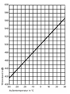

Hier die Kennlinie des Sensors und ja, ein Multimeter ist in der Regel ausreichend, um den Widerstandswert zu messen.
Hi Benjamin vielen dank werde es am wochenende mal versuchen wenn es hell ist drausen eine messung durchzuführen . Melde mich welcher wert dabei herauskam . Danke im vorraus bis bald. mfg
Hallo Benjamin habe mich heute früh auf die leiter gewagt . Habe mit einem infrarot Thermometer direkt am sensor temperatur gemessen . Es hat knackige -15 Grad gehabt , habe einen Widerstandswert von 440 erhalten. Laut deiner Tabelle müsste es dann aber -30 Grad haben seit es so kalt ist funktioniert nämlich der mischer auch. er geht ja praktisch 15Grad daneben . Das heist ich werde einen neuen ausenfüller bestellen und montieren oder gibt es einen andere möglichkeit? Vielen Dank
