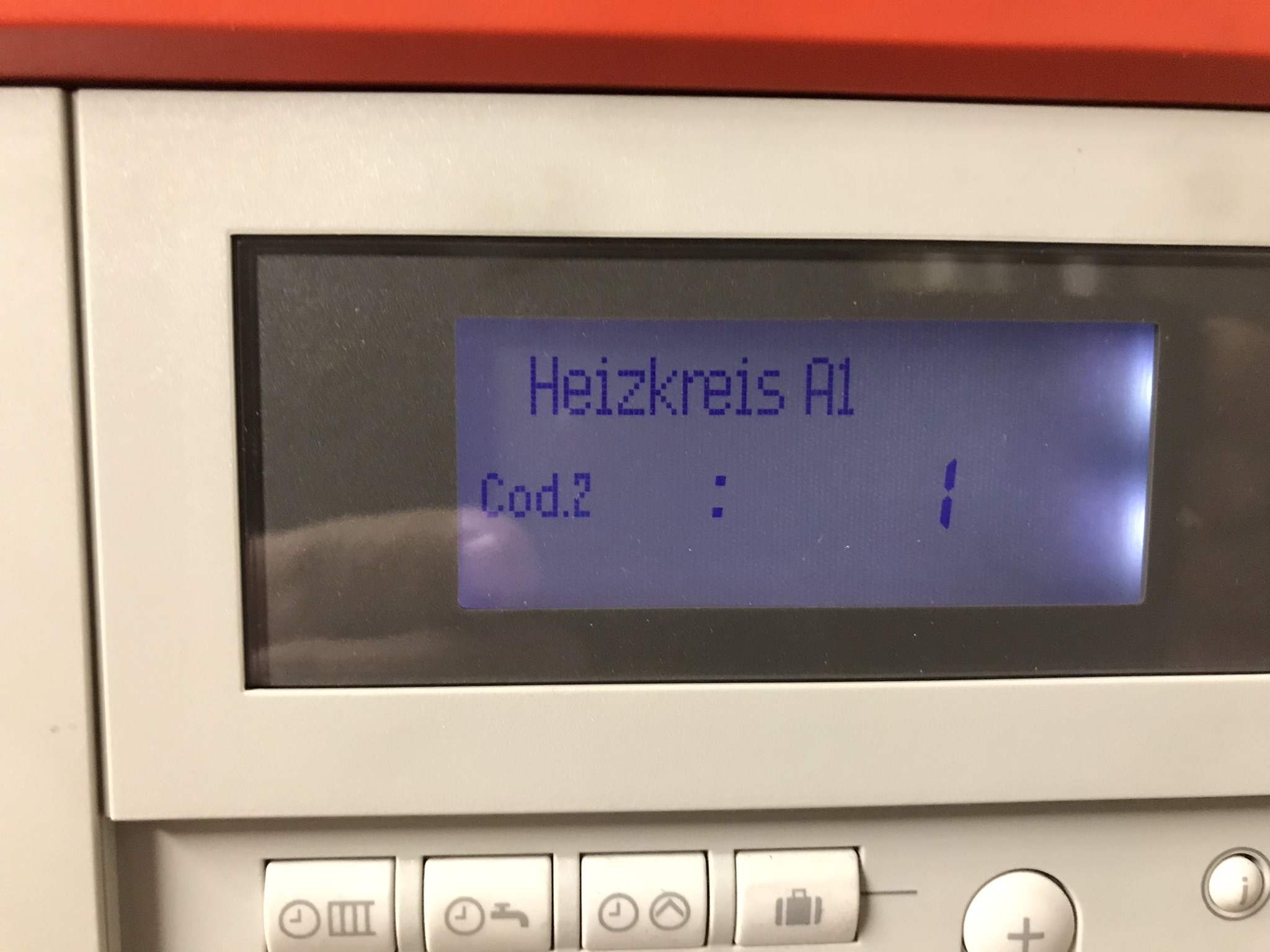

Habe eine vitotronic 200 für Heizkreis und Mischerkreis. Codierung 2: Beim Mischer habe ich A3: -9 und A4:1 kein Frostschutz - funktioniert. Beim Heizkreis1 habe ich das selbe eingestellt, Pumpe läuft aber trotzdem bei -2 Grad Außentemperatur. Alle Leitungen sind innerhalb des Hauses

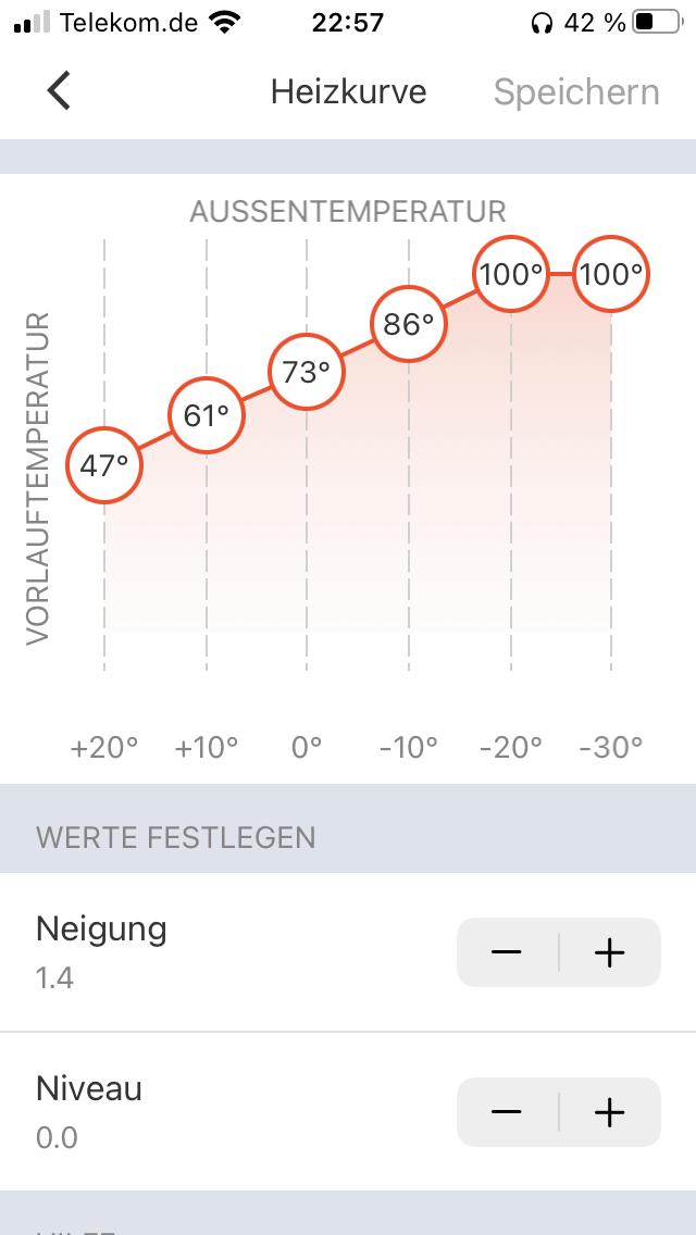

Neigung A1 = 1,4
Niveau A1 = 0

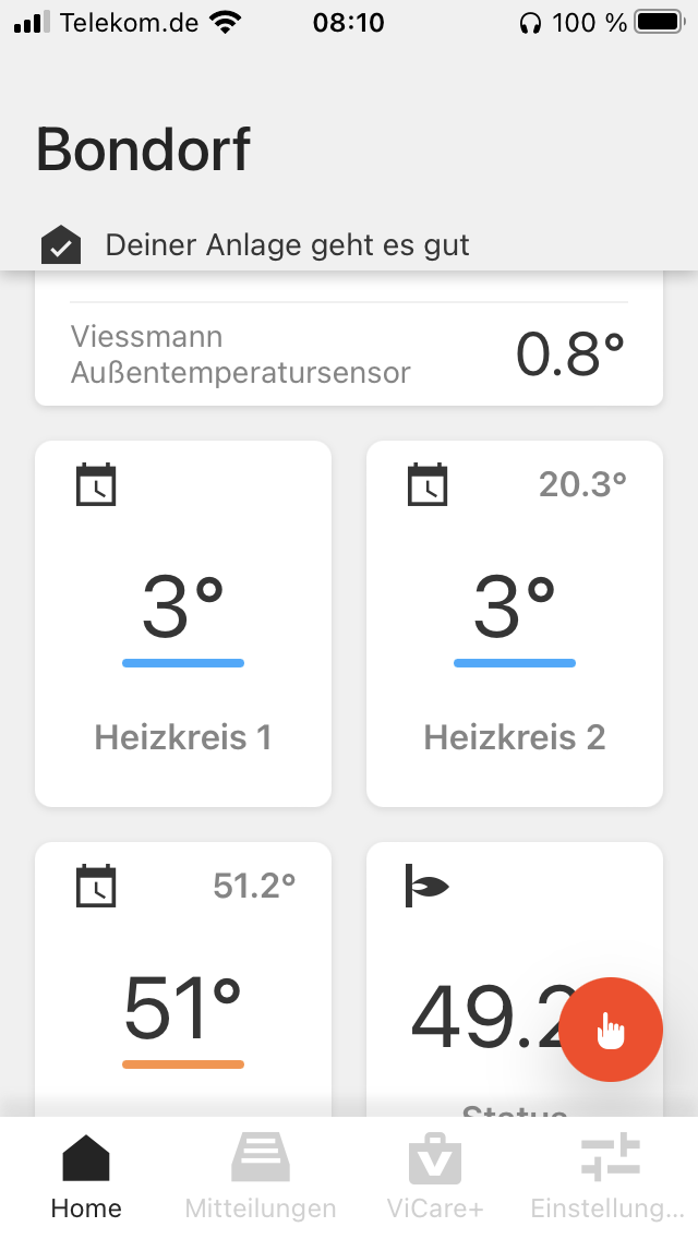

Heizkreispumpen: HK1 hat sich eingeschaltet. MK nicht. Beide waren außerhalb der Heizperiode.
Wo hast du das genau abgelesen?
So wie ich das den Werten entnehme arbeitet die Anlage für den zweiten Heizkreis im reduzierten Betrieb (16°C Raumsolltemperatur). Folglich wird der Kesselkreis (HK1) mit angefordert und die Pumpe läuft.

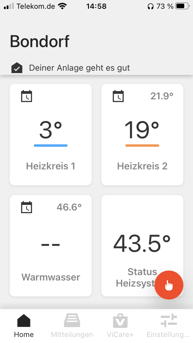

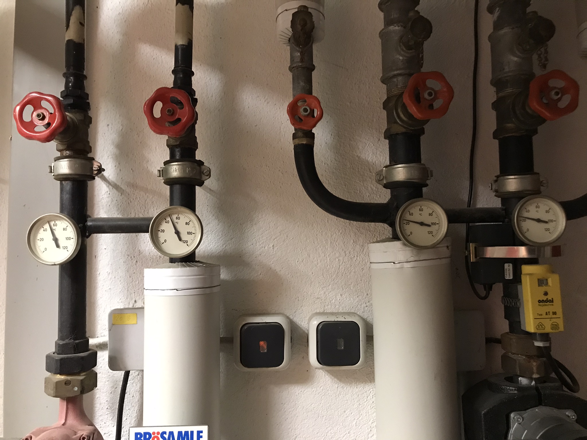

Siehe APP-Auszug, 3 Bilder vorher. Und an der Kontrollleuchte neben der Pumpe. Und ich habe die Pumpe gehört.
Aber im Raum waren es noch über 21 Grad (Soll 16) für MK2.
Warum muss dann HK1 auch laufen, da das Soll=3 ist?
Der HK1 ist auch der Kesselkreis.
Stell doch mal testweise den HK2 auch auf 3°C (Frostschutz).
Wenn der Frostschutz dort ebenfalls deaktiviert ist müsste ja dann alles im Standby sein.

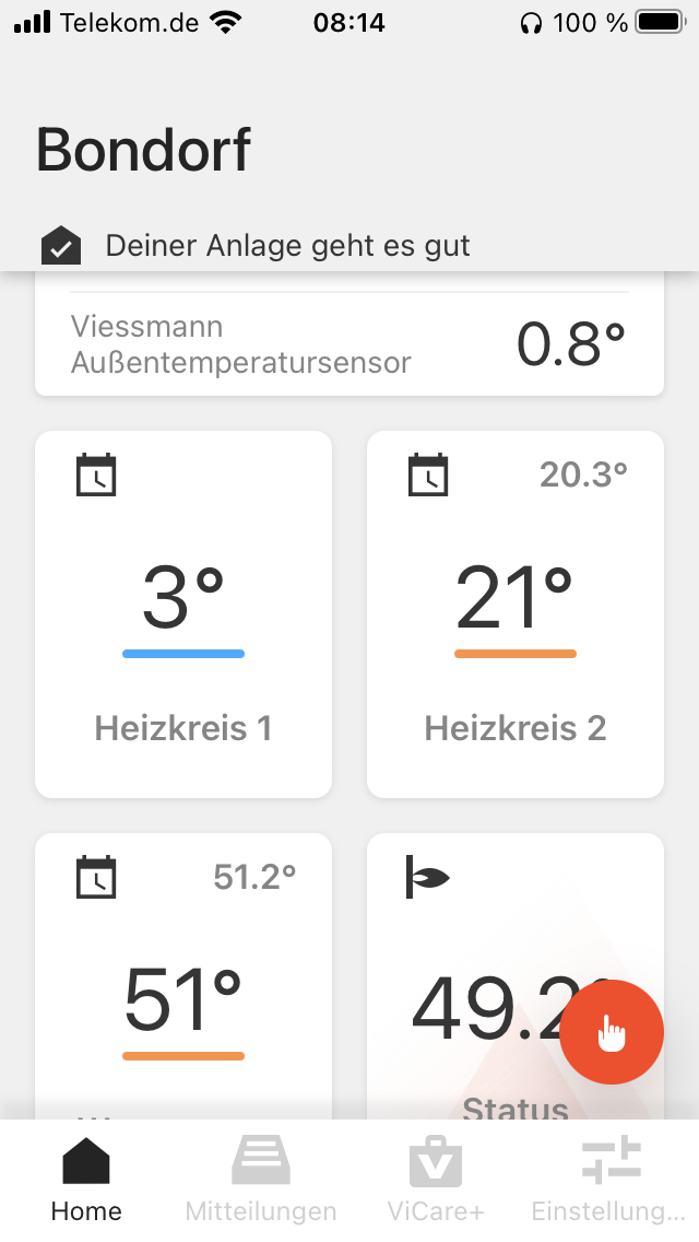

Mach ich. heute Nacht wird es wieder kalt
wenn MK2 an ist läuft natürlich auch diese Pumpe. Egal was ich einstelle, die HK1 Pumpe läuft, sobald die Außentemperatur ins Minus geht
Ab Außentemperatur +1 Grad schaltet auch die HK1 wieder ab
Dann scheint die Einstellung der Codierung wohl nicht übernommen zu werden.
Ursache könnte ein Problem im Bedienteil sein, aber auch auf der Elektronikleiterplatte.
Konkret lässt sich das leider nicht eingrenzen.
