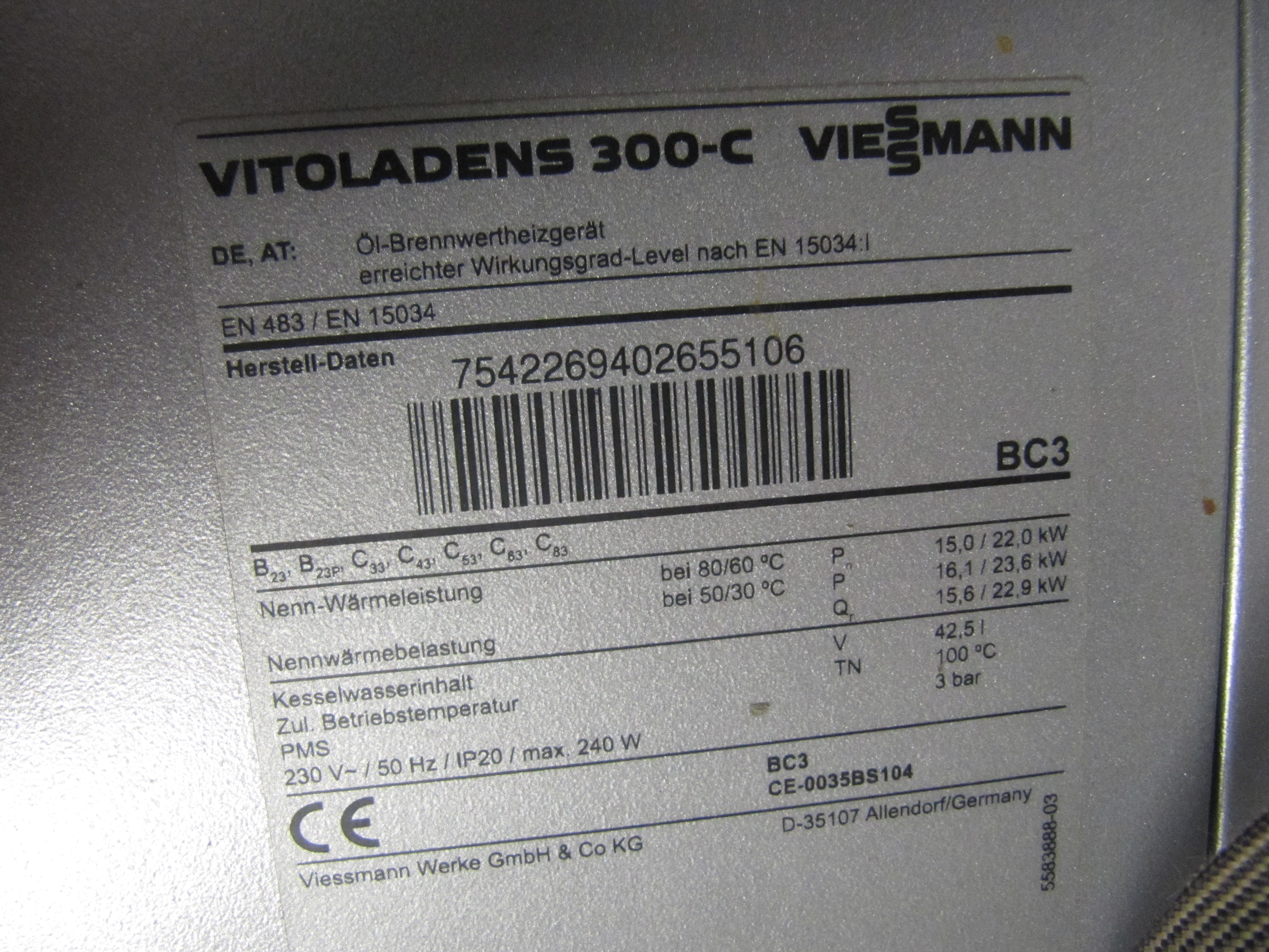

Für die Beheizung der Bäder wurde eine weitere Pumpe (vorher Schwerkraft) eingesetzt und der Vorlauf wurde an der Zuleitung zur Heizungsverteilung abgezweigt. Das Bild Nr.: 1 zeigt die Situation.

Hallo, kein Problem, beide Heizkreise sind einstellbar. Allerdings erreicht der mit dem Mischer geregelte heizkreis nicht die eingestellte Heizkurve. Hinweis: Heizkreis 1 ist in 3/4 Zoll verlegt (vorher Schwerkraft) und der Heizkreis mit Mischer in 1/2 Zoll.
Der Heizkreis 1 zweigt vor dem Verteiler ab, siehe Foto.

Verteilung der Heizung siehe Foto. HK1 3/4 Zoll, früher Schwerkraft - 2 Abgänge vom Kessel.
HK2 1/2 Zoll angeschlossen an Heizungsverteilung.

Als Anlage nochmals die Bilder!
