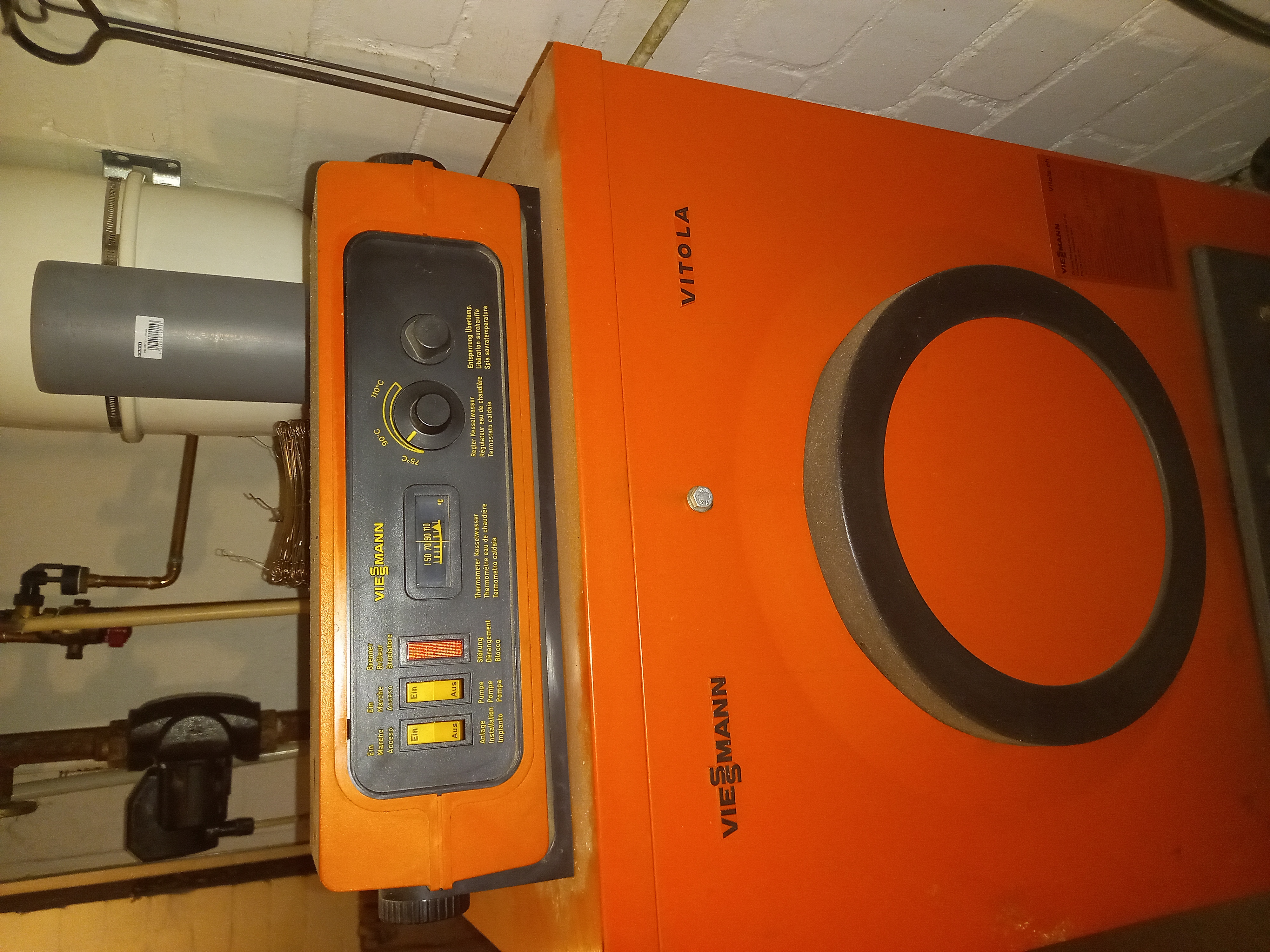

Hallo ich muß mich nun mit der Vitola beschäftigen.
An der Wand hängt auch etwas dazu.
Aber ich habe gar keinen Plan.
Ist sie gut?
Und eine Anleitung muß ich suchen
der Kessel dürfte so schon länger nicht mehr betrieben werden.
Das ist zwar ein Niedertemperaturkessel, es fehlt aber eine AT-abhängige Kesselregelung.
Die Kesseltemperatur ist wohl immer auf 80 Grad.
Da hat jemand vor 40 Jahren an der falschen Stelle versucht zu sparen.
Hier kann man man eine neue Regelung nachrüsten oder neue Heizung.
AT...?
Hat einen neuen Brenner bekommen wie man sieht und das Cosmoteil.Warum darf das nicht mehr betrieben werden?
Wer sagt denn das?
Weil der Kessel keine witterungsgeführte Regelung hat.
Deine,,Regelung,, kennt faktisch nur An oder Aus. Und wenn er brennt, brennt er solange, bis die eingestellte Kesseltemp. erreicht ist. Unabhängig davon, ob diese Wärme überhaupt gebraucht wird.
AussenTemperatur.
Google nach "festtemperatur kessel älter 30 jahre"
Sprich auch mit dem Schornsteinfeger, vielleicht sieht er das nicht so kritisch, weil er keine Kunden verlieren möchte.
Guten morgen.
Ist ja ein Niedrigtemperaturkessel.
Da war schon hilfreich.
Aha nur an und aus.
Das ist schlecht.
Heißt was muß man nun genau machen,um das zu ändern.
Da man ja eigentlich das bestimmt ändern kann.
Kann man das auch manuell einstellen?
Du müsstest eine witterungsgeführte Regelung verbauen. Z.B. eine Vitotronik 200. Ich kann aber nicht sagen,ob das überhaupt möglich ist . Und ob es noch lohnt,ist mindestens zweifelhaft. Ist abhängig von der Restlaufzeit. Momentan kannst es schon selbst etwas beeinflussen,dass der Kessel bei WW- Bereitung keine 80 Grad mehr erreicht, indem du den Thermostat runterstellst. Der Thermostat ist der rechte,schwarze Knopf auf der Regelung. Steht momentan auf rund 80 Grad. Je nachdem,wie hoch die WW- Temp. Eingestellt ist,könnte es etwas länger dauern,bis die WW- Soll erreicht wird.
Ok und das Ding kann ewig laufen muß nicht gewechselt werden weiö Niedrigtemperaturkessel und man kann AT Steuern oder Raumtemperaturabhängig.Also hat es mir wenigstens diese Erkenntnis geliefert dank eurer hilfreichen Antworten.Ich habe davon nämlich überhaupt nichts gewußt.Nun bin ich schlauer.Danke
