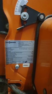

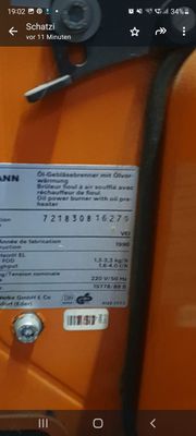

Hallo, ich muss meinen ÖL Gasbrenner austauschen gibt noch Modelle oder Nachfolger siehe Foto

An dieser Kesseltür können beliebige Ölbrenner unterschiedlicher Hersteller montiert werden.
Hallo @002
In Ihrem Fall besteht das Problem darin, dass die Kesseltür auch Teil des vorhandenen Brenners ist. Für den Einbau eines neueren Brenners benötigen Sie auch eine neue Kesseltür. Zur Bestimmung der Kesseltür benötigen wir die Seriennummer des Kessels.

Hallo
Also ich muss diese Kesseltür kaufen und an die Kesseltür kann man jeden Ölbrenner mortieren von jedem Hersteller.lg
