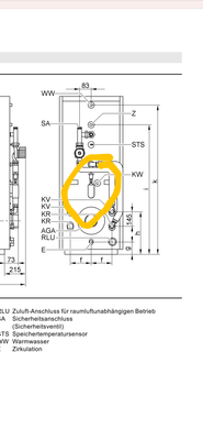

Vielen Dank für deine Rückmeldung. Ich bin zur Zeit nicht zu Hause. Das Foto von dem Schnellentlüfter werde ich schicken sobald ich wieder zu Hause bin. Anbei habe ich eine Skizze der Anlage gefunden, aus der zumindest einmal die Position an der Schnellentlüfter sitzt hervorgeht.
Deine Fragen kann ich nicht beantworten, da ich nicht weiß woran man erkennt ob das Luftpolster fehlt oder der Schwimmer funktioniert wie er soll.

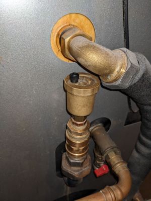

Hallo zusammen.
Nach 4 tägiger Abwesenheit bin ich heute zurückgekommen und habe die schwarze Kappe von dem Schnellentlüfter aufgedreht und siehe da, es zischte lediglich Luft aus dem Ventil und kein Tropfen Wasser. Kann es also etwas mit dem Nachfüllen des Wassers zu tun gehabt haben?
Im Sommer wurde das Heizungswasser abgelassen weil einige Heizungsventile erneuert wurden. Kann die sich ansammelnde Luft immer noch auf das neue Wasser vom Sommer zurückzuführen sein?
Weiterhin würde mich trotzdem der Sinn des Schnellentlüfters an dieser Position interessieren. Kann mir das jmd. Erklären?
Besten Dank vorab.
Anbei noch das Bild vom Schnellentlüfter.
