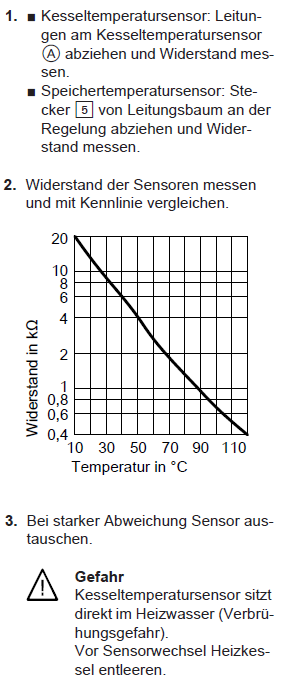

Der Speichertemperatursensor ist ein NTC 10K.
Abgleichen kannst du ihn mit folgender Kennlinie:

Ich hab gestern Abend den T-Fühler noch mal aus dem Speicher rausgezogen: Der Fühler war zu weit drin und das Kabel war nicht an die Anschlagfeder festgeklipst. Hab ihn wieder reingesteckt. Kann man den übrigens falsch reinstecken, verdreht? Er ist jedenfalls bis Anschlag drin.
