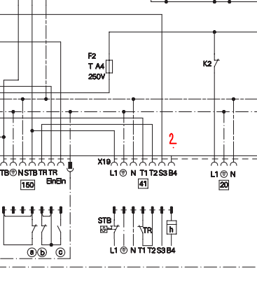

Hallo @Reimund
Ist das Kabel am 7-poligen Brennerstecker an B4 angeschlossen?

Für ältere Menschen, z.B. VT200 KW2 7450750, die Zählung der Aktivierungen und Betriebszeit erfolgte real über B4 (mit einem Optokoppler), und später zählt VT200 KWx nur noch die Zeit des geschlossenen T1/T2, daher muss man hier die Zählverzögerung einstellen (Vorheizer und Vorblaszeit).

Auch spätere Versionen des VT 200 KW2 Best.-Nr. 7187088 aus 2007, sie verfügen nicht mehr über eine B4-Signalüberwachung.
