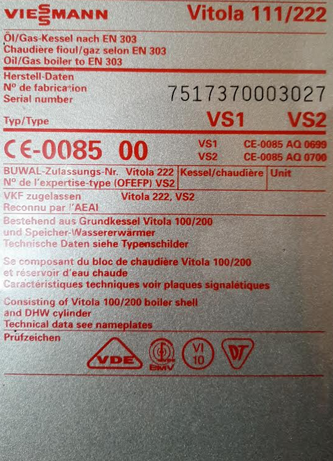

ich möchte gerne ein älteres Haus kaufen. In diesem Haus ist eine 22 Jahre alte Viessmann Ölheizung verbaut. Die Heizung läuft laut Aussage des Besitzers noch sehr gut.
Vitola 200 Herstell-Daten: 7242175006776105
Vitola 222 Herstell-Daten: 7517370003027
Ich beschäftige mich jetzt mit folgender Frage.
Muss ich diese Heizung im Jahr 2030, wenn Sie 30 Jahre wird, nach dem GEG austauschen oder darf die Heizung solange weiter laufen bis ich keine Ersatzteile für die heizung bekomme? GEG §72 (2)
Handelt es sich schon um eine Heizung mit Niedertemperatur-Heizkessel und Brennwertkessel ? GEG §72 (3) 1
