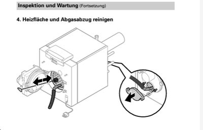

Hallo, kann mir jemand sagen was für was die Gußeiserne Platte mit den zwei Schrauben unterhalb des Abgasrohrs an der Vitola 100 Ölheizung ist?(Siehe Bild) Ist das eventuell eine Reinigunsöffnung um von hinten an den Brennerraum zu kommen? Vielen Dank

Hallo @MM2016
Dies ist die Reinigungsöffnungstür
2024-10-01 19_20_41-5681283VSA00003_1.PDF – Google Chrome.png2024-10-01 19_20_41-5681283VSA00003_1.PDF – Google Chrome.png
Dankeschön
