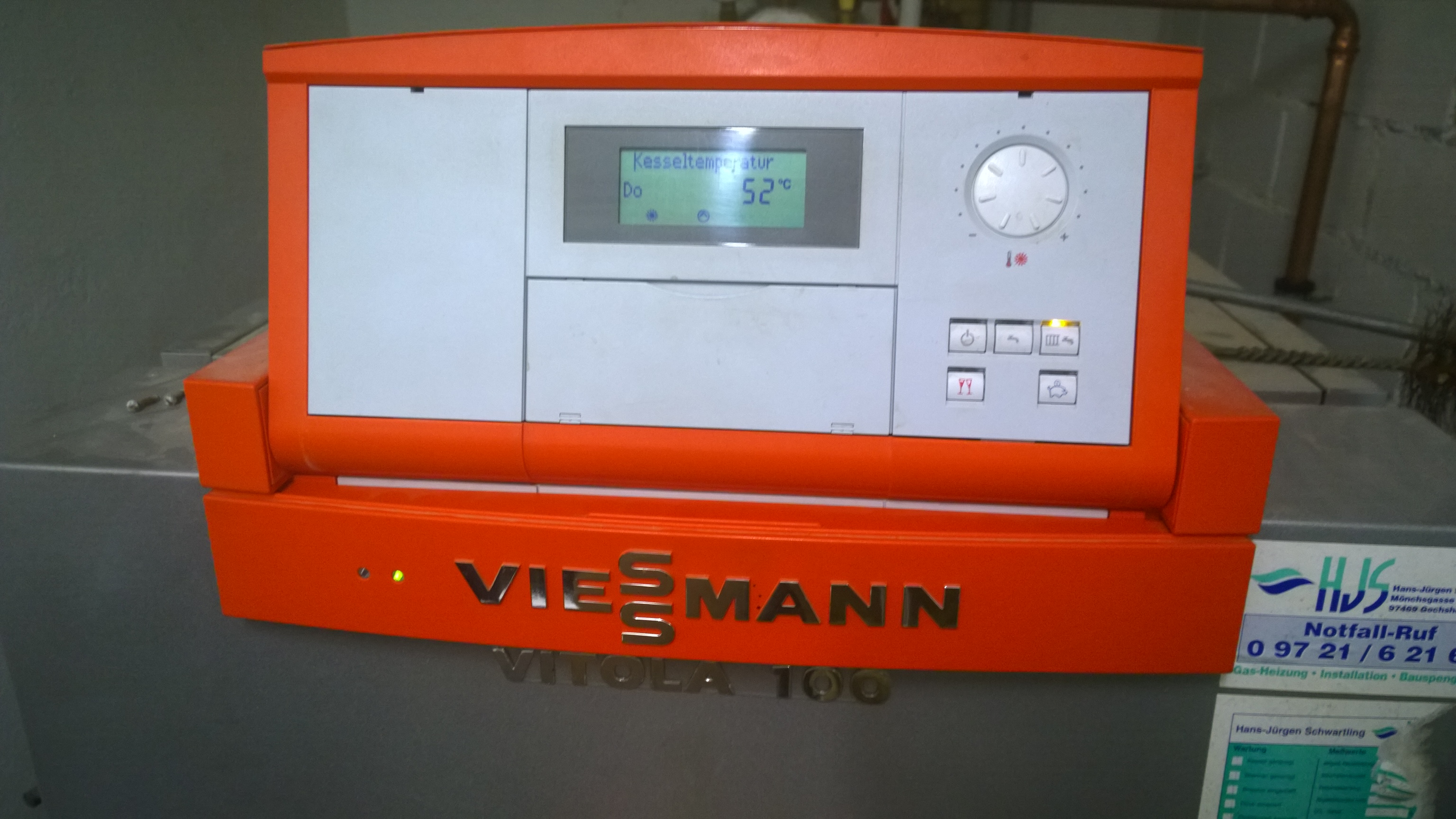

wir haben  den Vitola 100 Gaskessel, der schon im gekauften Haus verbaut war. Die Anlage ist von 2001. ( Vitola 100 22kw mit Kesseltür / Vitotronic 200 ( Typ KW2), Viessmann Vitocell-H 100.
Eine genau Typbezeichnung finde ich leider nicht auf dem Kessel.
Ich wollte Nachfragen welche die optimalsten Einstellungen für unseren Kessel sind.
Wir stehen gegen 6Uhr auf und möchte es dann warm haben - um 6.30 wird das Haus verlassen und gegen ca. 16.30 Uhr kommen wir zurück.
Auf wieviel Grad solle früh der Kessel eingestellt sein und um wieviel Uhr ca. ein und wieder ausgeschaltet werden ?
Zu Bett wird gegen 22 Uhr gegangen. Auf wieviel Grad sollte die Nachtabsenkung sein ?
Am Samstag und Sonntag hat mein Mann bis jetzt imerm nach dem Aufstehen auf Party gedrückt.
Desweiteren hätte ich gerne gewusst wie man das ganze im Sommer händelt. Das Problem ist, das mein Mann bis jetzt über den Sommer die Anlage komplett ausgeschaltet hat, da wir sowieso an den Hähnen im Bad kein Warmes Wasser bekommen, hatten wir bis jetzt immer über den Sommer im Kellerbad geduscht, wo ein Durchlauferhitzer ist. Ist dies sinnvoll?
Auf wieviel Grad sollte Kessel & Wasser imerm mindestens eingestellt sein? Und...gibt es online eine Bedienungsnaleitung für die Symbole? Ich wäre SEHR dankbar für eine Rückantwort !!
Herzliche Grüße, Wolf

Vor allem würde ich die Heizung erstmal über das Zeitprogramm laufen lassen.  Mo-Fr sind es vermutlich identische Zeiten, während das Wochenende abweicht ?
Und die Kesseltemperratur stellt man nicht ein, die bildet sich aus der Aussentemperatur und der Soll-Raumtemperatur in Abhängigkeit von der Kennlinie.
Ohne jetzt die genauen Werte zu wissen, würde ich als Wohlfühltemperatur  22°C, die Nachtabsenkung auf etwa 17°C stellen. Ist auch davon abhängig, ob die Räume schnell oder langsam auskühlen.
Heizbetrieb bei Radiatorheizung etwa 1h vorher einschalten lassen.
Im Sommer darf die Anlage ruhig eingeschaltet bleiben, der hoffentlich vorhandene Aussenfühler sagt der Heizung dann, dass sie nicht heizen braucht. Ansonsten kann man auch manuell auf -Nur Warmwasser- schalten.
Den einen Satz , dass ihr an den Hähnen im Bad kein Warmwasser erhaltet, habe ich nicht recht verstanden. Meinst, dass es zu lange dauert, bis es ankommt ? Dafür müsste in der Nähe des Speichers, so vorhanden, eine Zirkulationspumpe sein. Und für diese wird wie für die Heizung, kein Zeitprogramm eingestellt sein. Vielleicht wurde die WW-Temp in der Regelung auch weit nach unten gesetzt, um ein Aufheizen des WW zu unterbinden.
Für eine Anleitung müsstest hier mal schauen: http://www.viessmann.com/web/germany/tdis_public.nsf/view.xsp
Ab Seite 42 ist deine Regelung dabei.

Bei einer Einstellung von 32°C Raumsolltemperatur ist aber etwas ganz und gar nicht in Ordnung. Normalerweise sollte die Anlage auf die gewünschte Raumsolltemperatur von etwa 20-21°C regeln, wenn diese eingestellt ist. Sollte das nicht passieren, empfehle ich mal die Pumpe und die Hydraulik überprüfen zu lassen.
Wann wurde die Anlage zuletzt durch einen Heizungsfachbetrieb überprüft und gewartet? Das solltest du auf jeden Fall in Auftrag geben.
Die Außentemperatur kannst du über die Diagnose abfragen. In die Diagnose gelangst du, indem du die Taste "Abschaltbetrieb" und "Heizkörper/ Wasserhahn" gemeinsam für ca. 2 Sekunden drückst. Über die Tasten + und - kannst du dann die einzelnen Werte anwählen.

Ich glaub, das Beste wird sein, wenn du mal ein Bild der ganzen Anlage im Keller postest.
Hmm nein es funktioniert alles einwandfrei, wir schalten im Sommer immer den ganzen Kessel aus um Strom zu sparen, da wir so oder so an keinem Hahn in den Bädern warmes Wasser bekommen und ja nur wegen dem duschen die ganze Anlage eingeschaltet sein müsste, da wir im Sommer keine Heizung brauchen 😉 und DESHALB so lange im Keller duschen da drt ein Durchlauferhitzer ist. Hihi...eine schwere Geburt. Ich poste Morgen mal 2 Fotos 🙂
