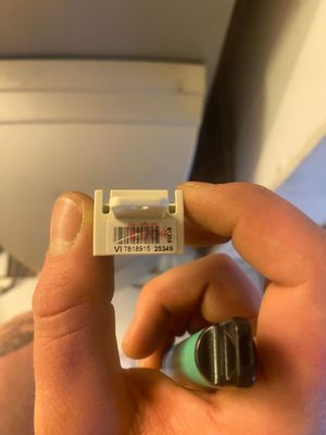

ich habe eine vitotronic 200 KW5 und einen vitorond 100 nun wird mir der Fehlercode b7 angezeigt.
Habe daher einen neues codierstecker bestellt und zwar den E1 mit der Artikelnummer Nummer 7818915.
kann ich davon ausgehen das dies der richtige Stecker ist ?
Mmh, der Codierstecker E1 ist eigentlich für einen Vitorond 300 bestimmt.
Schau mal in die Ersatzteil-App: https://www.viessmann.com/etapp/search/de/0500

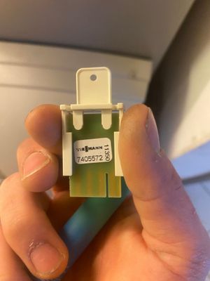

Dieser Stecker ist im Moment verbaut passt von der Artikelnummer und aussehen daher hatte ich gedacht das müsste der richtige sein.
mit diesem Stecker läuft die Anlage jetzt schon 15+ Jahre
