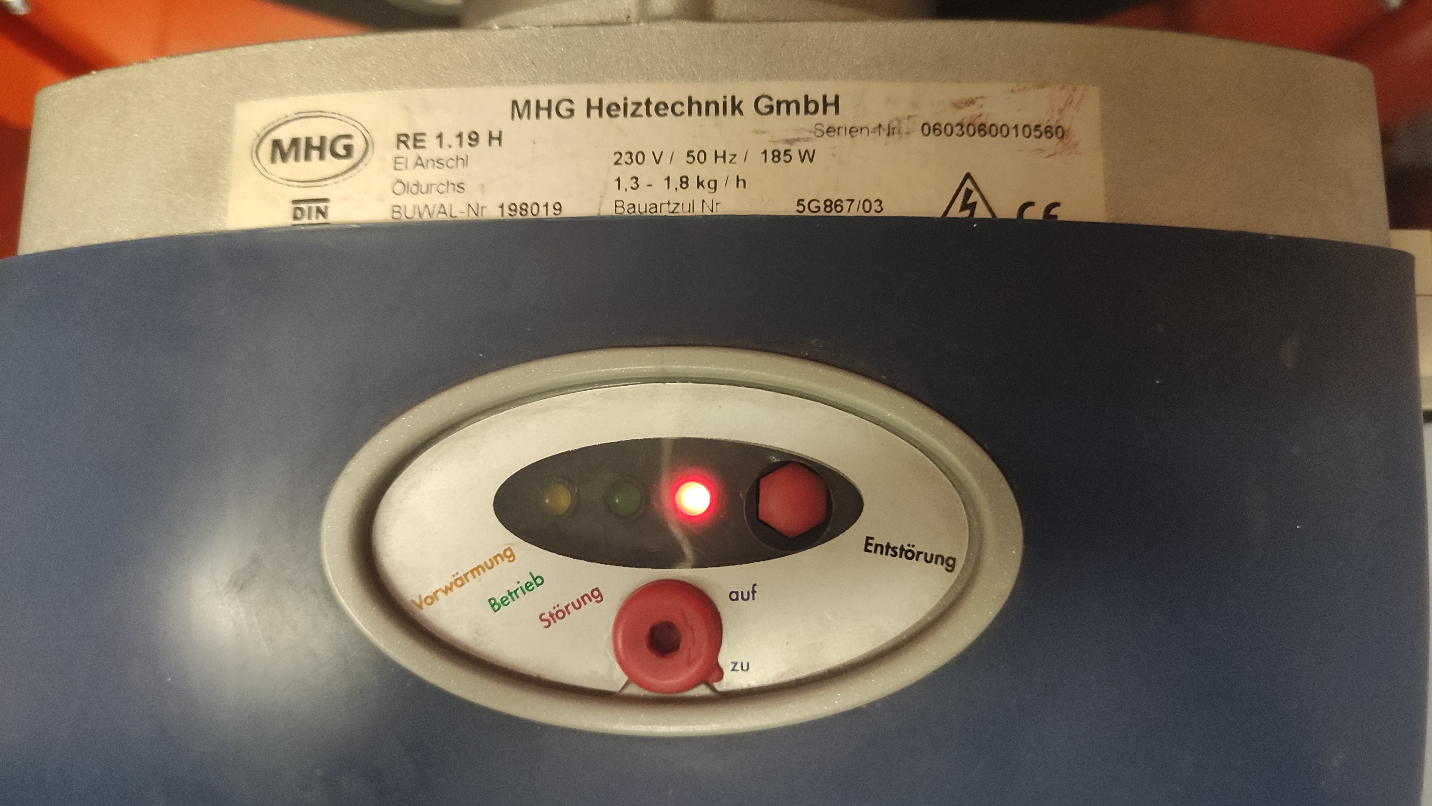

nach dem Einschalten der Stromversorgung (Bild 1) möchte der Brenner des Vitotronic 150 nicht anspringen und Wärme erzeugen.
Es geht sofort auf Störung d1. Auch nach Entstörung bleibt der Fehler und die Anlage springt nicht an (Bild 2).

Die Regelung ist ok, Schornsteinfegerschalter muss auf Automatik, wie divanc richtig bemerkt hat. Die Störungsursache ist am Brenner zu suchen, mal Wartung durchführen lassen, Düsen und Ölfilter ersetzen, dann läuft der wieder.

Im Allgemeinen bedeutet eine Störung d1 einen Fehler am Brenner. Der Druckschalter konnte nur am 150 STB-STB-Stecker in den Sicherheitskreis des Kessels eingebunden werden und dort bliebe der Brenner im aktivierten Zustand spannungslos.
