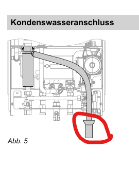

Du musst den Gerätesiphon nach der Wartung mit Wasser füllen.
Der Schlauch darf nicht direkt ins Abwasser gehen, sondern in einen Trichterisphon (rot, Beispielbild)

Mein Vermutung ist, dass er durch die Druckverhältnisse im Abwassersystem leergezogen wird. Daher muss der Schlauch aus dem Gerät offen enden.

Allerdings war der Kondensatschlauch von der Heizung bisher auch nie an einen separaten Trichter-/Abflusssiphon angeschlossen, weil dort nie einer vorhanden war.
Und jahrelang gab es damit keinerlei Probleme.
Zur Erklärung:
Mit „Abfluss“ meinte ich, dass der Kondensatschlauch aktuell relativ tief in ein DN50-Abflussrohr gesteckt ist.
Das Rohr selbst ist oben offen aber der Schlauch steckt eben relativ weit drin.
