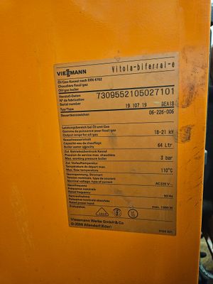

Ich habe einen Vitola Biferral- e

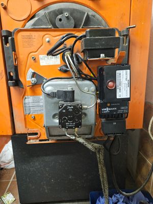

Und habe folgendes Problem.  Die Reglung ist an aber der Brenner startet nicht. Bei der ersten Störung war die Anforderungslampe am Steckeinheit für den Feuerungsautomat aus obwohl der Brennerstecker die 220V bekommt. Darauf hin habe ich die Steckeinheit ausgetauscht. Nach dem Austausch leuchtete die Anforderungslampe und es lief. Doch heute wieder das selbe Problem. Es kann nicht sein das schon wieder die Steckeinheit defekt ist. Wäre schön wenn mir jemand weiterhelfen könnte oder das Problem kennt.

Am Brennerstecker sind zwei Kabel.. das eine kommt von der Regelung und das andere? Noch irgend eine Sicherheitseinrichtung verbaut?
Ist in der "Steckeinheit" nicht noch eine Feinsicherung ? Kann es sein dass die immer durchtrennt?

Die Anschlusskonsole verfügt auf der Rückseite über eine T4.0-A-Rohrsicherung.
Die Sicherung ist durchgebrannt und ein an die Konsole angeschlossener Verbraucher ist kurzgeschlossen. Überprüfen Sie zunächst den Widerstand der Elektromotorwicklung, des Zündtransformators, des Ölvorwärmers und der Spule des Pumpenmagnetventils.

Wenn ja, den Motor mal bewegen, vermutlich hängt dieser, Brennersignal wird dann nicht durchgeschalten.

Hi, Ich gehe davon aus, das ahnung hast was du da machst! Ich würde folgend vorgehen: Relitv Simpel, prüfe ob am Brennerstecker an T1 gegen N und an T2 gegen N jeweils 230V anliegen. Wenn an beiden keine Spannung anliegt gibt das Steuergerät keine Spannung zur Regelung inkl Sicherheitskette frei, liegen an beiden 230V an hat der Brenner "anforderung". Sollte das sein, Prüfe den ÖLvorwärmer, Spannungsfrei schalten und dann lege am Stecker eine Brücke vom Schwarzen zum Braunen draht ein, wenn der Brenner dann Funktioniert ist der Ölvorwärmer hinüber.
