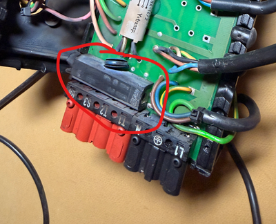

Bei meiner Ölheizung Viessmann Vitola-Biferall VB018 mit Trimatik-Steuerung gab es einen Kurzschluss. Dabei ist ein externes Bauteil (Körting Hannover AG, Teile-Nr. 718619 / Schaltplan-Nr. 840124) durchgebrannt. Beim Öffnen sieht man, dass das Innenleben – insbesondere der Kondensator bzw. die Elektronik – komplett schwarz und verbrannt ist.
Die Feinsicherung auf der Hauptplatine habe ich bereits getauscht, und die Steuerung läuft wieder, aber dieses externe Modul ist definitiv defekt.

Glaub kaum, dass das defekt ist. Tausch mal hier die Sicherung aus, ist schon ganz schwarz.
Normalerweise ist hier an Pos. 2 auf S. 5 eine Ersatzsicherung.

Die keramische Feinsicherung habe ich ausgetauscht. Nach dem Einschalten flog jedoch sofort wieder die Sicherung heraus, und am Bauteil begann es leicht zu riechen. Man sieht bereits Rußspuren am betroffenen Teil.
Ja, ich glaub den blauen Kondensator hats auch zerrissen.😞

Ich hab mir das nochmals überlegt. Da ist sicher der Ölvorwärmer defekt, dieser hat einen Kurzschluss und hat die beiden Sicherungen ausgelöst und den Kondensator beschädigt.

Meine Mutter hat einen neuen  Varisator  gekauft und diese neu gelötet nun funktioniert es wieder
Alle Achtung, kommt deine Mutter aus dem Elektronikbereich?
War dann nur der defekt und hat die Sicherungen ausgelöst?

Meine Mutter arbeitet beruflich mit Platinen und ist auch Elektrikerin. Sie hat den neuen Varistor für 0,50 € gekauft und eingelötet, und die Feinsicherung habe ich neu besorgt. Ich hatte allerdings vergessen, den Ölvorwärmer anzuschließen, deshalb leuchtete nur die Vorwärmer-Lampe und der Brenner ging nicht an.
Nachdem ich den Ölvorwärmer angeschlossen habe, sprang der Brenner – Gott sei Dank an.

Das ist kein Problem, das ist nur die Absicherung für den Ölvorwärmer, nicht der Feuerungsautomat.
