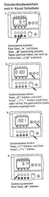

die genaue Bezeichnung der Regelung / Herstellernummer lautet 7450361. Habe mal Fotos beigefügt. Position 1-3 habe ich getestet. Position 3 Fernbedienung nicht vorhanden. Position 1 und 2 ok. Beide Glassicherungen sind erneuert worden.
Die Schaltuhr zeigt keine Temperatur an ( siehe Foto). Der Fehler ist aufgetreten nach dem Austausch der Pumpe. Die Heizung war mehrmals vom Strom getrennt und nach dem Einstellen der Uhrzeit leuchteten die Dioden abwechselt

Hallo Detti2812,
prüfe bitte mal die Codieradressen 00 und 01.
Die Adresse 00 sollte auf 15 stehen und die 01 auf 00.
Vielen Dank für deine Hilfe...sie funktioniert wieder 😉
