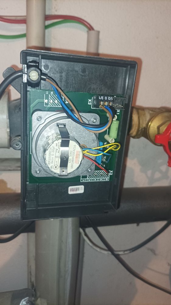

Sehr ,,beliebt,, ist auch der Anschluss verkehrt herum. Sprich, bei Signal Auf fährt er zu und umgekehrt.

Versuch mal den Relaistest, Beschreibung in der Anleitung.
Das Umstecken ist nur einmalig für die Drehrichtungsänderung gedacht.

Hi Relaitest hab ich schon gemacht geht bei 9 auf und bei 10 zu hab auch schon aussentemperaturfühler überbrückt in der Relaibox S1 Nr 8 runtergestellt das mischer vorhanden(laut Ki und dann wieder hoch auf ein ist keine reaktion bei 2 Regelboxen dann Ohm widerstand gemessen bei Außenfühler Stecker 5 und 3

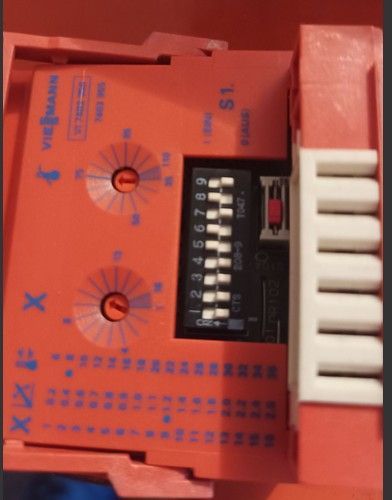

passt das so 5,6,8 ist oben
vielen dank ;)für alles schon mal
so einstellen, wie hier auf S. 10 bzw. 11

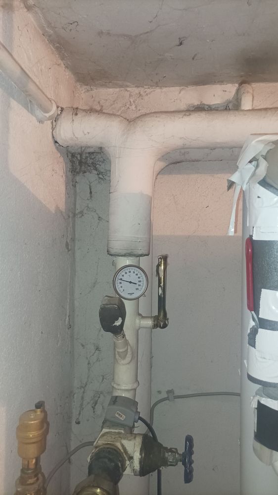

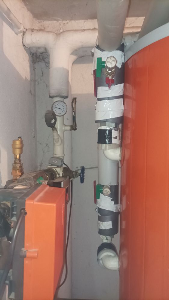

Kannst du mal eine Skizze der Leitungen einstellen, sowie ein Foto der Skalenscheibe bei demontiertem Motor? Evtl. ist der Hebel oder der Einsatz falsch drin.

Video geht zur Not, Skizze wäre besser.

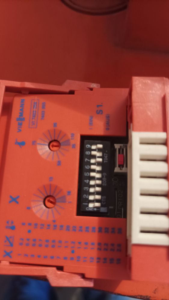

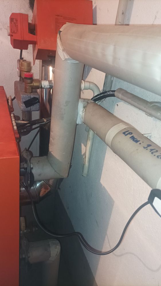

rote LED leuchtet nur wenn warm wasser gemacht wird sonst die Grüne hab die Leitungen usw fotos gemacht Mischer ohne deckelMischer ohne deckelHZ1 KesselHZ1 Kesseldann nach rechts  ladepumpedann nach rechts ladepumpeladepumpe Mischerladepumpe Mischervorlauffühler Heizungsrohre hoch in WEvorlauffühler Heizungsrohre hoch in WEVL TemperaturVL TemperaturMischerstellung jetztMischerstellung jetztMischerstellung (1).jpgmischerhebel eingehängtmischerhebel eingehängt
Bilder nach reinenfolge
hab videos per URL von der steuerung wenn mischer 9 und 10
https://uploadnow.io/f/c7hzWb6
und dann noch leitungsführung von Heizung
thx für ihre hilfe und schnellle antwort bin sehr dankbar
https://uploadnow.io/f/hpvdl7P
Ich habs mir mal angeschaut, du hast also keinen Direktkreis, nur einen Mischerkreis, richtig?

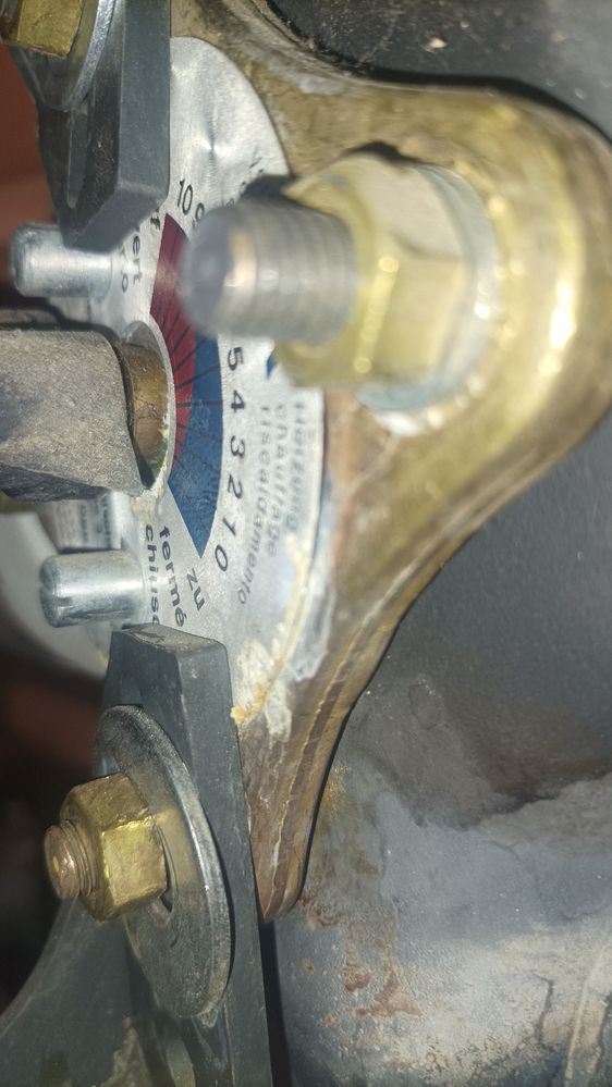

Zusätzlich solltest du den Mischer prüfen, den Inbus am Hebel aufschrauben, dann abziehen:
Richtige Stellung siehst du hier auf S. 53 (Pdf-Seite 50). Unterstes Beispiel ganz rechts gilt für dich.

Hast du den Mischerhebel entfernt und die Kerbe geprüft?

hab Mischerhebel ausgehängt und Motor so laufen lassen funktioniert und mit auch hebel geht leichtgänig

Drehkmopf X bei s1  war so eingestellt vom Heizungsbauer hab da nichts gemacht was bedeutet X
bei der Box 1-9 auf aus oder so lassen?
1-9 auf 0ff? oder so lassen bei X auf2 oder1-9 auf 0ff? oder so lassen bei X auf2 oder

Seufz. Mach doch einfach mal das, was ich sage:

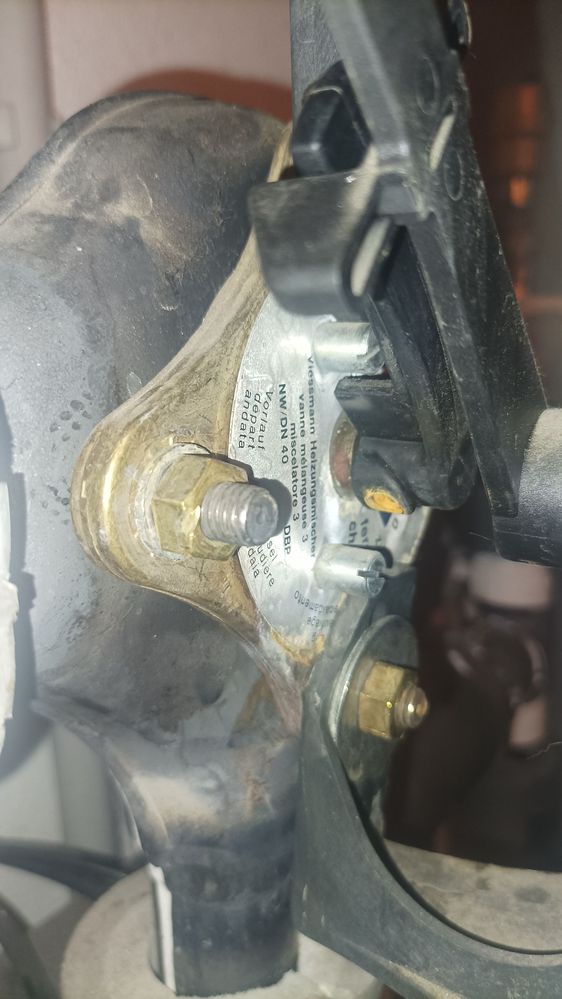

Du solltest den Mischer prüfen, den Inbus am Hebel aufschrauben, dann abziehen:
https://community.viessmann.de/viessmann/attachments/viessmann/customers-regulation/9209/3/5681189VS...
Wenn der Einsatz falsch drin wäre, würde der Mischer nie ganz schließen, auch wenn er auf 0 steht. Die Regelung merkt das und öffnet dann nicht. Ich vermute das deshalb, da die Vorlauftemp. bei geschlossenem Mischer 30°C beträgt.

Was x bedeutet und die Codierungen bitte in der Serviceanleitung nachlesen. Ich werde die nicht noch abtippen. Hier nochmals der Link:

muss ich bei Nr 8 nach unten stellen in der regelbox und was stell ich bei su1 ein alles auf 0 stellen oder wie drehe ich die aus?

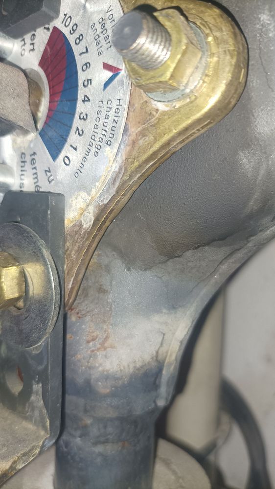

Hallo also die Kerbe steht auf Null  habe jetzt nr 8 auf 0 gestellt
Die Grundeinstellung ist in der Serviceanleitung auf S. 3 beschrieben. Auf S. 11 siehst du, dass S. 1.8 nach unten auf off gestellt werden muss.
Wegen der Kerbe am Mischer bitte ein Foto der Mischerwelle ohne Hebel mit Skalenscheibe einstellen. Keine Sorge, es tritt bei Abnehmen des Hebels kein Wasser aus.

stell heute abend ein Bild von der Kerbe ein vielen dank
