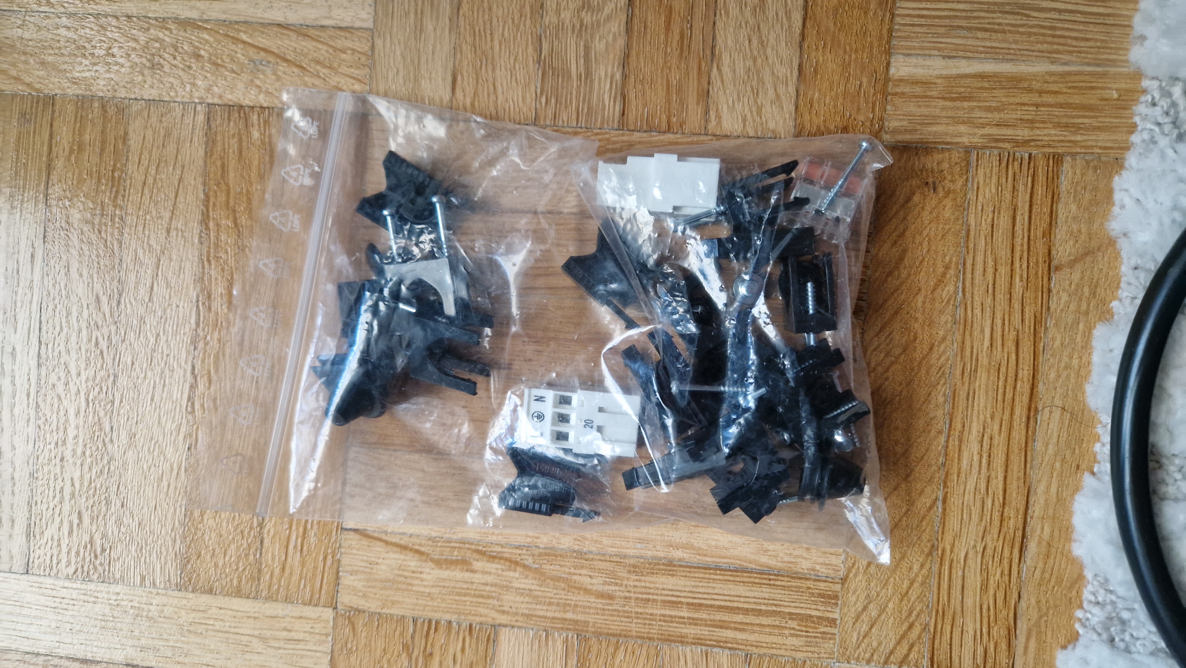

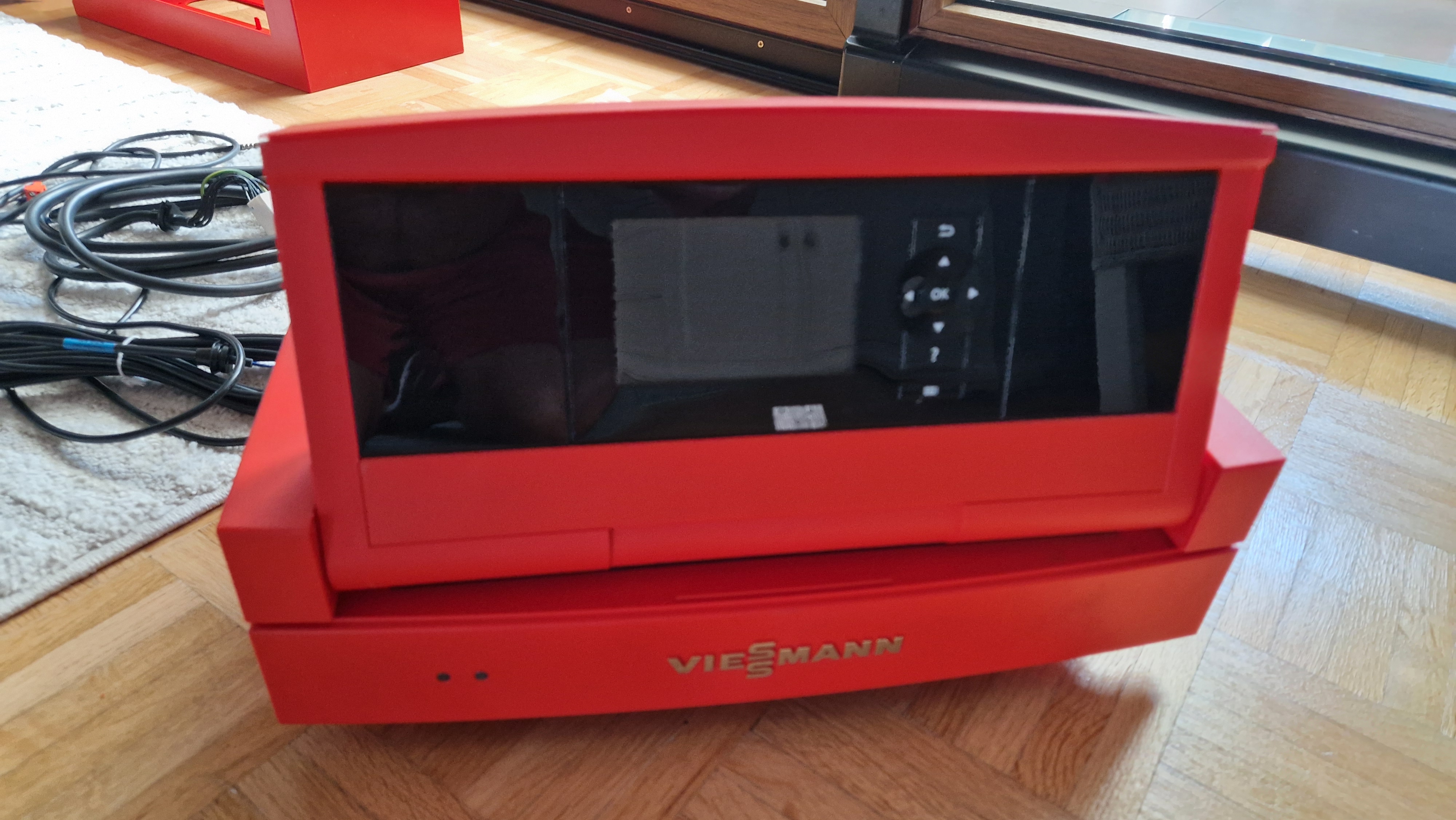

Hallo in die Runde, so mein Roter Ferrari 🤣 ist angekommen. Hier kurz die Bilder vom Bestand. Hoffe es ist alles Vollständig. Da ich leider niemanden gefunden habe der mir dies einbaut, werde ich mich am Samstag dank eurem Video, an die Installation heranwagen. Hätte aber hierzu noch ein paar Fragen
Der Codierstecker ist auch schon da. Muss ich den bloß reinstecken, oder später auch installiert werden?
Hoffe es waren nicht allzu viele Fragen auf einmal. Wenn dann schieb ich es mal auf das Wetter 🌞🌞🌞
Danke und liebe Grüße
Die Blechverkleidung musst mindestens lösen,um die Kapillarfühler einzuschieben. Und ja,da kommen zwei rein. Vorsicht,dass die Leitungen nicht abknicken.
Beim Codierstecker sollte einstecken genügen. Mit dem Einschalten werden die Infos automatisch eingelesen.
