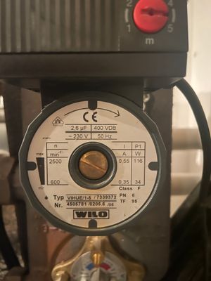

in meiner Öl Heizung ist die Heizungsumwälzpumpe defekt. Es ist ein Vitola200 mit Divicon-Verteiler. Es sind 3 Stockwerke FBH angeschlossen.
Ich möchte die Pumpe mit einer Hocheffizienzpumpe ersetzen möglichst mit dig. Anzeige der Verbräuche bzw Volumenströme.
Bilder anbei.
Da hier wohl schon mehrfach Änderungen vorliegen frage ich hier den aktuellsten Stand dazu ab.
was kann ich da verbauen?
Danke für eine Antwort im Voraus.
Habe nun eine 7875038 Umwälzpumpe W-HE mit Flansch SC-O eingebaut. Läuft alles soweit.
Danke.

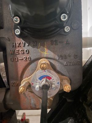

Hinten auf der Divicon müsste eine Nummer stehen und mit der kann man in der Ersatzteileapp nach den möglichen Pumpen gucken.
Ergänzung: die Nummer auf der Divicon ist:
7516401
Danke.
