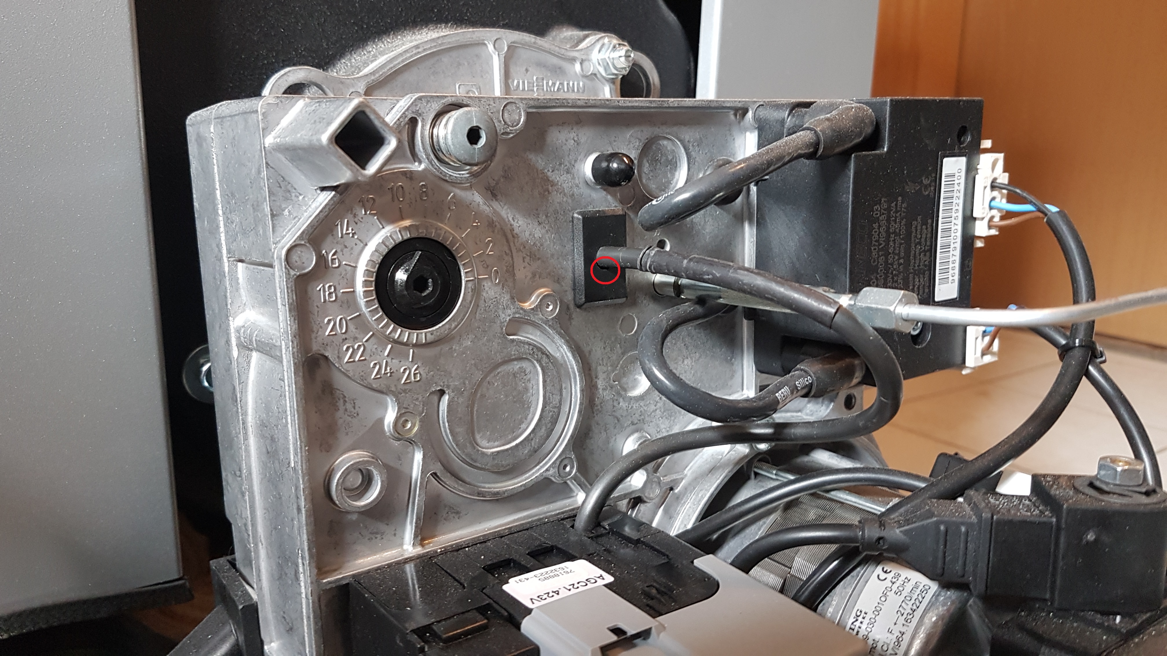

bei mir tritt an der rotmarkierten Stelle ein starker luftstrom aus, wenn der Brenner läuft.
Ist das normal?
Nach meinem Dafürhalten darf dort kein Luftstrom austreten. Schliesslich würde dieser Teil bei der Verbrennung fehlen.
Würde mich nicht wundern, wenn die Abgaswerte nicht mehr stimmen.
Für mich scheint das auch nicht OK,
Aber da die Anlage neu installiert wurde und sich mein Heizungsinstallatuer als nicht so kompetent raustellt, sagt er bei jedem Punkt : das ist so völlig normal.
Und weigert sich das und andere Punkte nachzuarbeiten.
Vielleicht kann hier ein Profi eine Aussage treffen.
wenn die Anlage neu ist, muss sie in den nächsten Tagen vom Schorni abgenommen werden.
Zeige im diese undichte Stelle!
Wenn er dir dann eine Mängelanzeige schreibt kannst du dich direkt damit an den Heizungsbauer wenden.
Wurde nach der Installation kein Abgastest durchgeführt ?
Ich habe nach der Installation keine Unterlagen über die Inbetriebnahme erhalten.
Die Undichtigkeit habe ich erst bemerkt nachdem der Schorni da war.
Der Schorni hat nichts negatives zu den Werten gesagt.
Das Protokoll kommt dann demnächst mit der Post.
