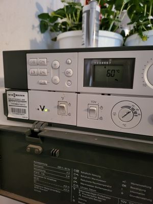

Hallo ich habe mal eine Frage ich habe eine Ölheizung mit Warmwasserspeicher meine Viesmann Ölheizung ist eine Calotronic 150 ich habe vor kurzem meine Umwelzpumpe gewechselt jetzt ist es Frühjahr und ich habe auf Sommerbetrieb umgeschaltet trotzdem läuft die Umwelzpumpe kontinuierlich weiter genauso wenn ich auf verreisen schalte wo die Pumpe angeblich alle 24h nur einmal laufen soll was kann ich tun ein Ausenfühler gibt es nicht?
Jetzt hat er ihn wieder hochgeheizt
Hallo @Micha1983
Auf dem Display wird angezeigt, dass die Speicherfüllpumpe arbeitet und nicht die Heizungspumpe.
Ich habe aber nur 2 pumpen ist da was falsch codiert?
Und dann habe ich noch ne zirkipumpe hinterm Speicher

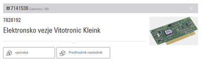

Hallo @Micha1983
Dann liegt das Problem in der Verordnung, ich habe einen Link mit Ersatzteilen angehängt.
https://www.viessmann.com/etapp/parts/de/0500/7141536
