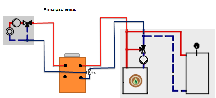

Kann mir jmd sagen ob die umwälzpumpe (wilo starRs25/6) ausreichend stark genug ist um das ganze heizsystem Umwälzen (pumpen) , bei ausgeschalteter Holzkessel pumpe!, ist ?
Zum heizsystem,
ölheizung viessmann vitola biferral bj. 92
holzvergaser mit 2 x 500l pufferspeicher ( öler und HV stehen ca 4m auseinander im keller)
Von umwälzpumpe bis zur höchsten heizung ca 10m
das hydraulikschema häng ich an..
Und wenn mann bei der pumpe eine Stufe höher stellt oder 2, (sonst auf 1er stufe) hat das Einfluss auf die Kraft der pumpe oder einfach regelt das nur die Durchflussmenge?
Wer super wenn heute noch wer antwortet...
Vielen dank im voraus
Anhand der Informationen würde ich behaupten, dass die Pumpe nicht genügend Leistung hat. Zumal 25/6 für eine Förderhöhe von 6 Metern steht. Sind die beiden Anschlüsse vom Ölkessel hydraulisch voneinander getrennt oder muss hier nur der kesselseitige Widerstand überwunden werden?
Wenn die aktuelle Pumpe in Betrieb ist, läuft diese vermutlich mit einer so hohen Drehzahl, dass der Volumenstrom zu groß wird und nicht ausreichend Wärme über die Heizkörper abgegeben werden kann.
