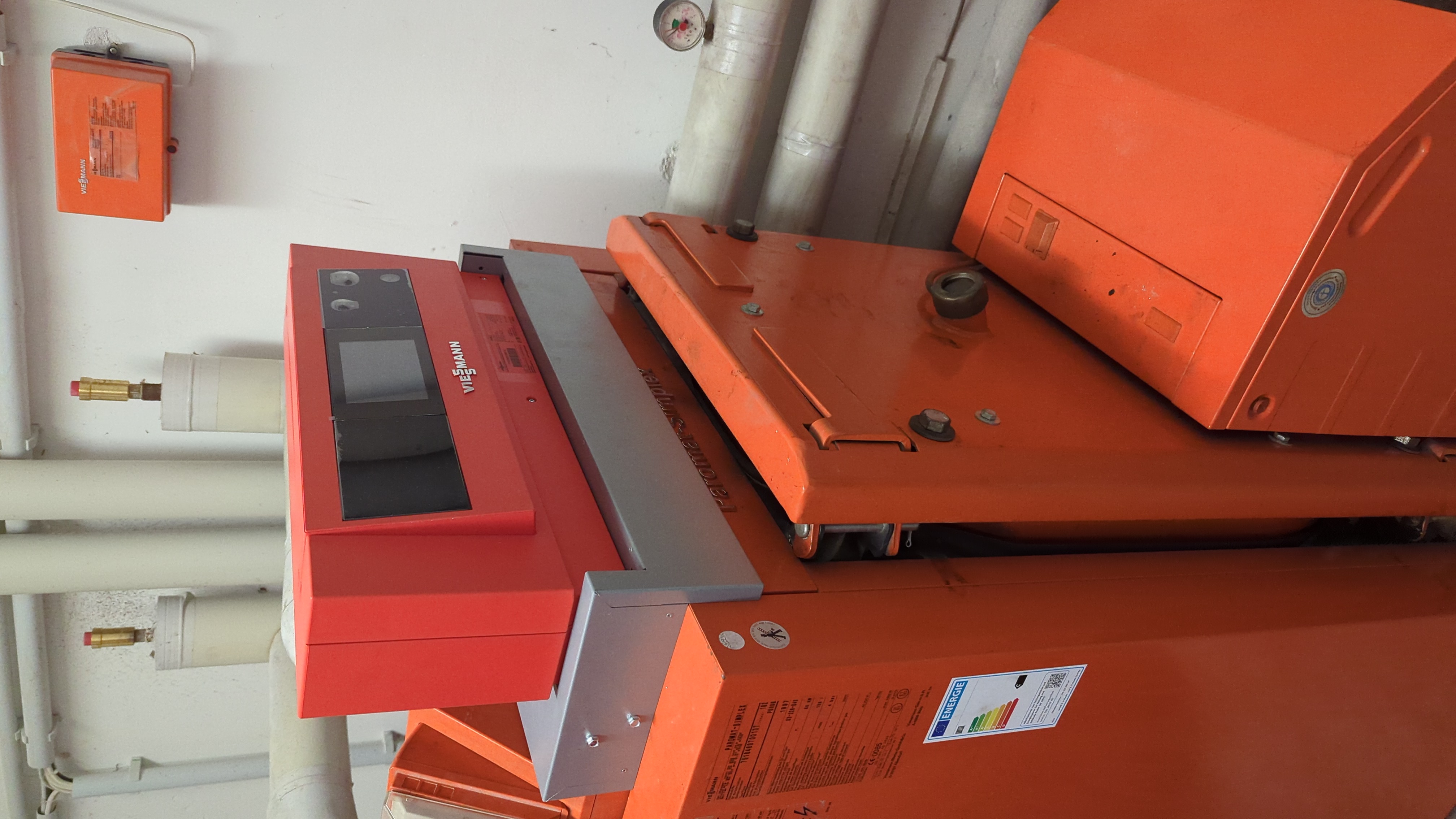

Hier kommen die gewünschten Fotos. Die Gehäuseabdeckung habe ich entfernt, um die Kabel sehen zu können. Es dürfte alles vorhanden sein, was ich für den Austausch der Steuerung benötige. Ich sehe dort aber keine weitere Pumpe. Wenn ich es richtig verstanden habe, ist es ein kleiner Kreislauf vom Kessel zu der Verteilung. Wird das nicht aber ohnehin so schnell warm, dass es einer Rücklaufanhebung nicht bedarf? Hmm...
Kleine Ergänzung - habe gerade die Konsole der neuen Steuerung angepasst und (noch nicht angeschlossen) aufgebaut. Ich finde, es sieht fast so aus, als ob das so soll 😉
Ja, die Konsole ist ja extra für die alten Kessel.😉
Bei dir fehlt dann die Rücklaufanhebung, das wäre eine Pumpe oder Mischer direkt zwischen Vorlauf und Rücklauf.

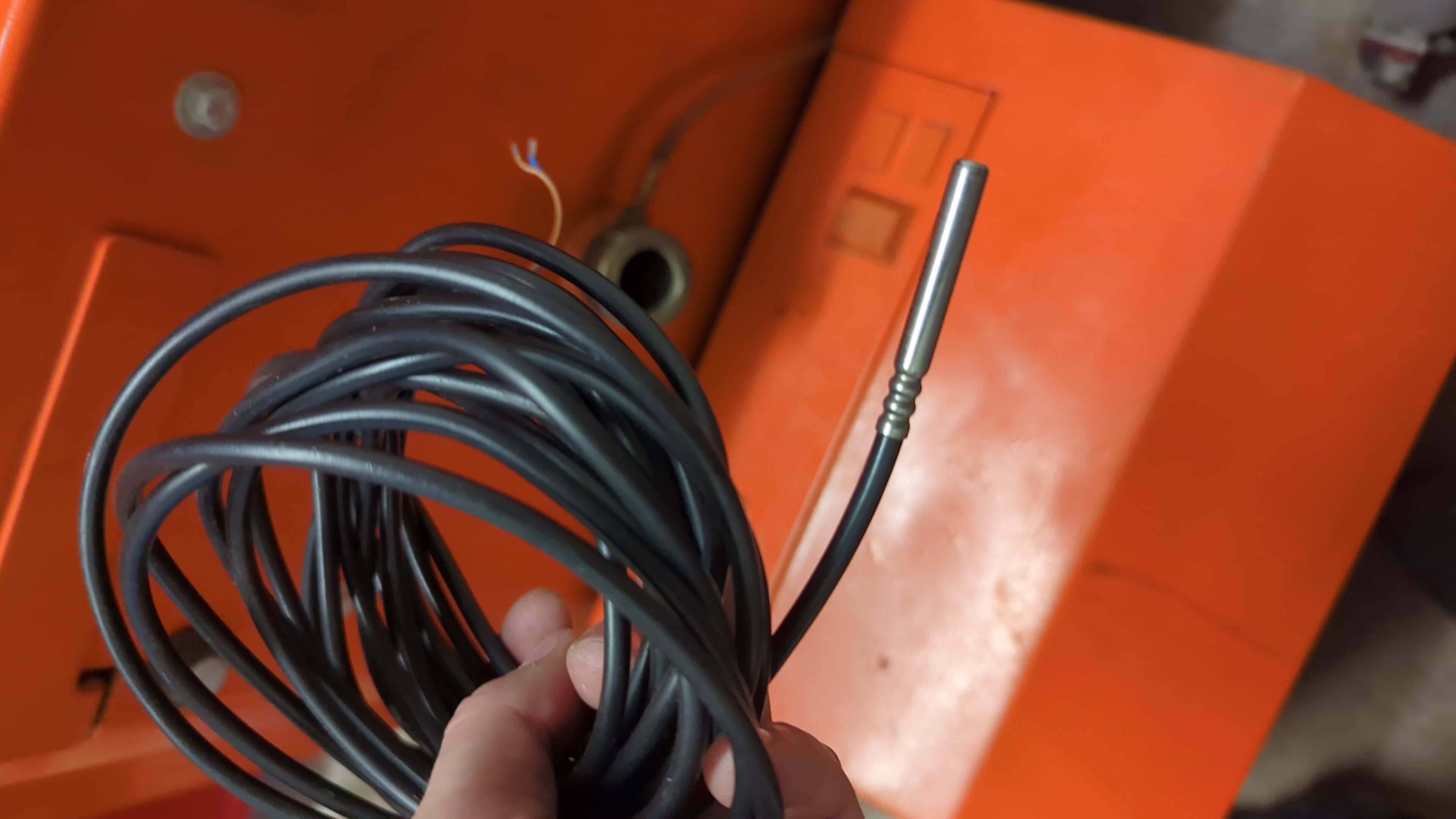

So, ich bin wieder aus dem Urlaub zurück und habe es getan und die Steuerung heute umgebaut. Jetzt geht es ans Programmieren. Heizing, eine Frage habe ich noch - wo soll der Sensor 17A am besten hin? Im Kessel sind zwei Öffnungen für Sensoren. In einer steckt der Kesseltemperaturfühler, die zweite ist leer. Soll da ein Sensor rein und an 17A geklemmt werden? Oder besser so einen Fühler wie bei der Vorlauftemperatur, dann aber unmittelbar am Rücklauf an der Heizung? Habe Dir Fotos von den Sensoren, die ich hier noch habe, angefügt.
Vielen Dank und viele Grüße,
Kleks
Ich hoffe, dass ich es so richtig gemacht habe...

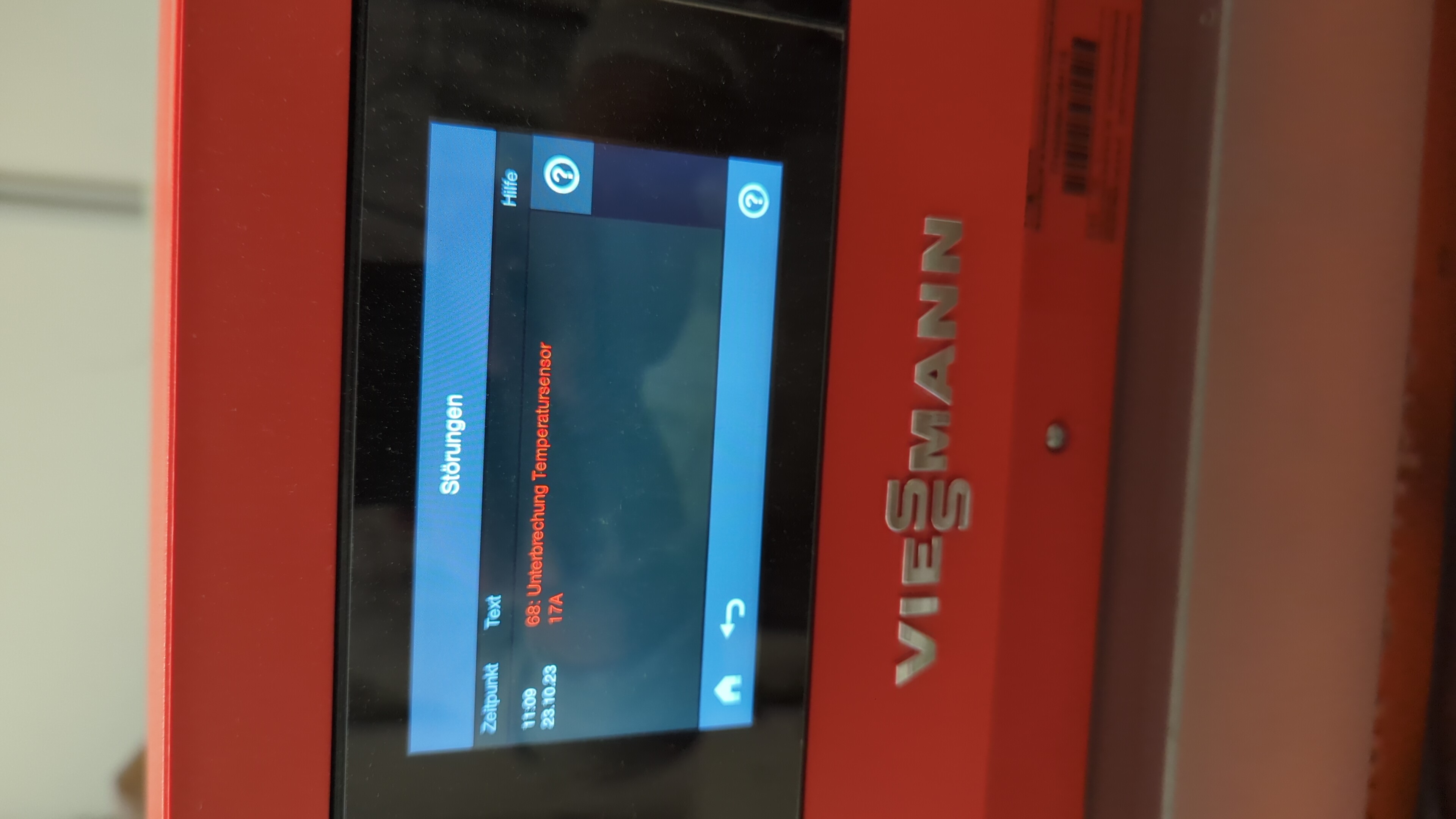

So, jetzt habe ich ein großes Problem. Die angezeigten Werte der Sensoren stimmen nicht. Vorlauftemperatur wird mir mit 107°C angezeigt, obwohl das Rohr nur Zimmertemperatur hat. Beim Wasserspeicher zeigt er mir 105 °C, obwohl der Speicher laut Thermometer max 60°C hat. Ich habe die alten Sensoren übernommen - ich denke, da liegt der Fehler. Welche Sensoren brauche ich?
Vielen Dank, kleks
Nachtrag: Die alte Heizung hat PT500 Sensoren, die neue Steuerung braucht NTC 10kOhm. Habe die benötigten Sensoren gerade bestellt und hoffe, dass es dann funktioniert. Noch ein paar Fotos von den unplausiblen Werten - Außentemperatur 60°C (soviel zum Klimawandel), Vorlauftemperatur 104°C und Warmwasser 105°C.
Ja, richtig erkannt, die Regelung braucht die neuen Sensoren. Der Montageort des Fühlers 17 passt. Man könnte natürlich auch eine Tauchhülse reinmachen, da bräuchtest du dann aber einen Heizungsbauer.

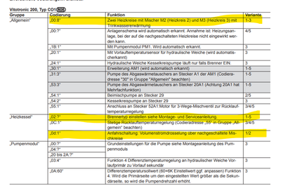

Jetzt aber Schluss mit dem Meckern - ich bin noch bei der Codierung für die Anfahrschaltung nach Variante 1. Welche Adresse muss da wie codiert werden? Ich frage so dumm, da ich davon wirklich noch keine Ahnung habe. Wenn ich es richtig verstanden habe, kommt es vorallem darauf an, bei Adresse 0d: den Wert 1 "Volumenstromdrosselung über nachgeschaltete Mischkreise" zu hinterlegen. Die Werte von Sensor 17A werden in der Steuerung angezeigt.

Die gelb markierten Codierungen einstellen. Wenn der Brenner einen Stecker 90 hat, ist er zweistufig. Dann 02:1 einstellen.

Unter 00: habe ich 04 konfiguriert, da ich ja nur den zweiten Heizkreis verwende.
Unter 02: natürlich 01, da mein Brenner zweistufig ist. Habe natürlich auch die Leistungsdaten vom Brenner codiert (56/80 kW, bzw. 80kW, 70%).
Und dann eben 0d: auf 1.

Ist die Pumpe ganz rechts für den WW-Speicher? Dann wäre 00:4 tatsächlich korrekt.
