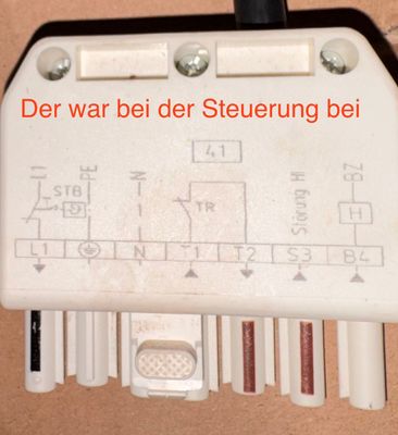

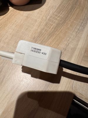

Gibt es Unterschiede bei der Belegung der brennerleitung ich habe diese bekommen
7186908
1632232-433

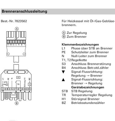

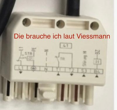

und brauche Brennerleitung 7823562
auf dem Stecker ist das gleiche schaltschema ?
Unter der ersten Nummer wird in der App gar nichts angezeigt.
Die zweite Nummer zeigt aber ,wie erwartet,die Brennerleitung Nr.41. Allerdings auch der Zusatz,dass sie derzeit nicht lieferbar wäre .
 das wäre die zum bestellen Belegung steht drauf.

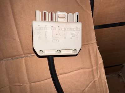

Und das ist die Leitung die dabei war
der CodierStecker in der Steuerung ist ein Rexola-biferral-RN (CB) und ich habe eine
Vitola-comferral mit F0 CodierStecker, der ist schon bestellt
Die Belegung ist ja offenbar identisch.
 Und wenn der Stecker zusammen passt,sollte es keine Probleme geben.
Es könnte sein,dass die unbekannte Nummer ein Vorgänger war. Oder es gab einen anderen Lieferanten.

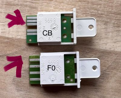

Ich habe jetzt den CodierStecker bekommen und er passt nicht in die Steuerung ?
Dir ist ja offenbar auch ein falscher geliefert worden. Weiter vorne wurde ja ein F0 empfohlen,bekommen hast scheinbar CB oder ?
Nein, der CB war ja drin und der F0 wo es draufsteht, den hab ich jetzt bekommen. hab ich nur nebeneinander gelegt, damit man den Unterschied sieht. Frage ist nur gibt es da mehrere Versionen von der Steuerung K01B Sprich Verschiedene  CodierStecker Platinen, mit verschiedenen Einschubmustern sprich Aussparung?
Der Stecker sollte trotzdem passen. Es wäre z.B. möglich,dass durch den CB eine Sockeltemperatur gefahren werden musste.( Ist nur ein Beispiel,nagle mich also nicht drauf fest,dass diese Kontaktfahne dafür zuständig ist)
Ne habe jetzt bei einer anderen Firma nachgeschaut, wo man ihn nicht schwarz verpackt hat und da sieht es gut aus :
Werde ihn Montag da noch mal bestellen
