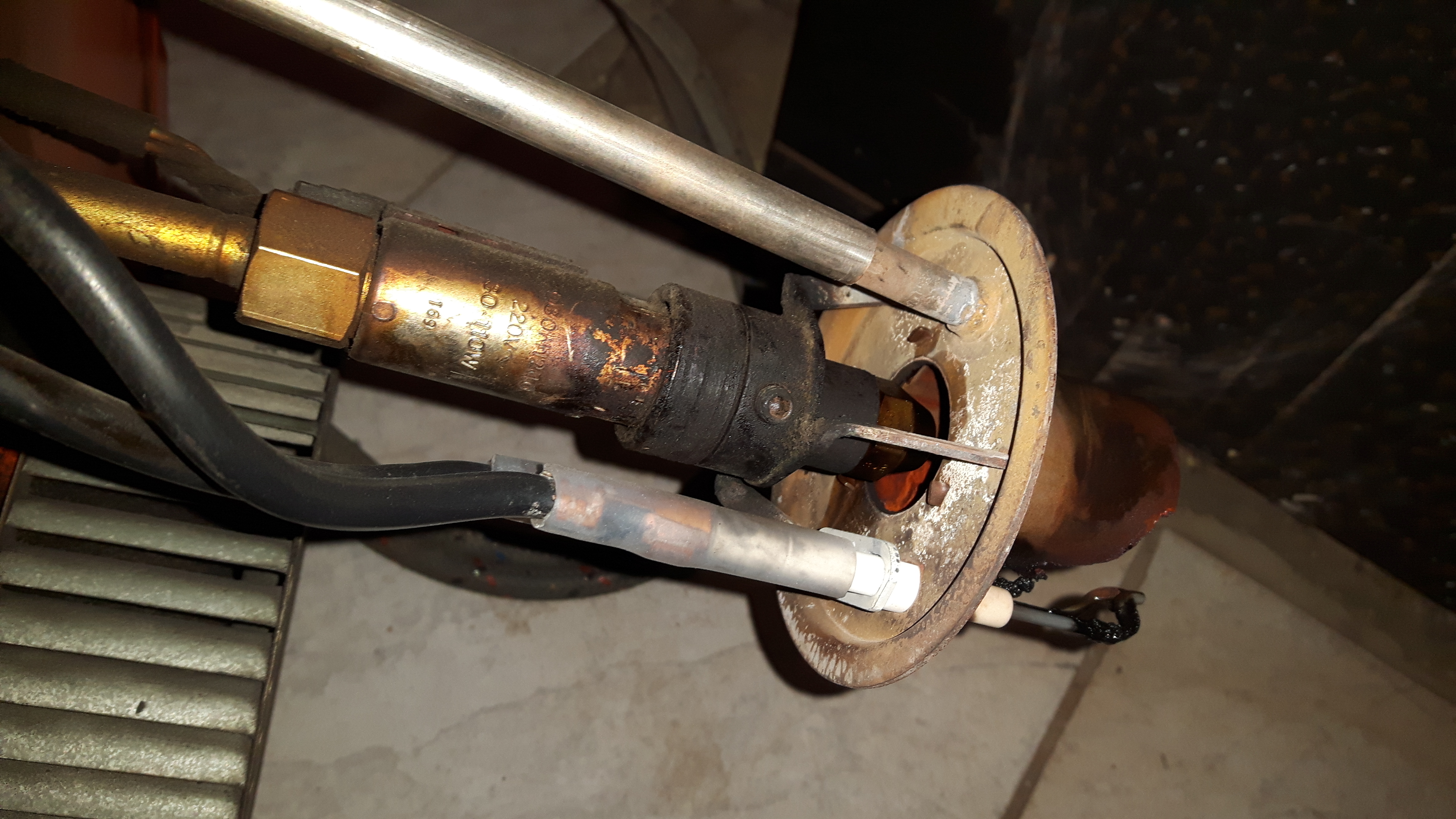

in den letzten 3 Tagen mussten die Elektroden einmal täglich gesäubert werden, weil die Heizung nicht mehr zündete, die orangefarbene Lampe brannte und es bildeten sich ungewöhnliche Verbrennungsrückstände. Siehe bitte Photos. Sieht so aus als wenn das Gemisch zu viel Öl hat bzw. die Flamme nicht optimal brennt bzw. zündet.
Offensichtlich: Das Flammrohr (? ist der Name richtig?) ist im Bereich der Elektroden total angefressen (schon einige Jahre, Tendenz zunehmend). Eigentlich funktioniert die Heizung sonst prima.
Mein Heizungsfachmann reitet immer auf diesem einseitig abgefressnen Rohr herum und sagt, man bekomme keine Ersatzteile, daher die Empfehlung: neue Heizung kaufen ...
Kann es sein, das das Problem ganz woanders liegt?
Filter verstopft? Düse verbraucht? Ich meine, das Problem tritt eher bei sehr kaltem Wetter auf, wenn die Heizung eben viel läuft (und?) wenn der Heizöltank einen eher niedrigen Stand hat (Wurde lange nicht gesäubert.).

Interessante Bilder.
Ich vermute, Viessmann hat sich was dabei gedacht dieses Rohr, das im Neuzustand wohl anders aussah, da anzubauen.
Nun ist dieses Rohr defekt und somit für mich nicht verwunderlich das die Flamme anders brennt als von Viessmann bei der Konstruktion beabsichtigt.
Bloß weil Defekt über Jahre nicht zum Ausfall geführt hat, ist das kein Indiz das dieser Zustand beibehalten werden kann.
Die Ursache für das einseitig weggebrannte Rohr herauszufinden, zu beseitigen und den Brenner instand zu setzen dürfte Zeit / Geld kosten.
Evt. ist ein gebrauchter Brenner in besserem Zustand eine Alternative, evt. baut Dir Dein Heizungsfachmann ja einen geeignten Brenner an und misst ihn ordentlich ein.

Das ist auch verbessert "Neue Ausführung.: Metal-dusting-resistent-"
Durch das schwefelarme Heizöl konnte das alte Rohr nämlich angefressen werden.

nachdem ich gestern den Beitrag hier erstellt habe, bin ich auch auf dieses „Genericum“ des Mischers gestoßen und habe heute von dem Lieferanten erfahren, dass Viessmann selbst die Mischeinheit nicht mehr selbst anbietet.
Da aber wohl der Brenner damals (angeblich) auch nicht von Viessmann hergestellt wurde, sondern von extern eingekauft wurde, existieren noch Ersatzteile. Dies habe ich nun bestellt, zusammen mit neuen Elektroden und einer neuen Düse.
