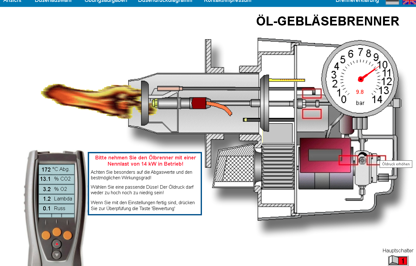

Falls es dich interessiert, hier gibt es einen Simulator, wo man in einer Trockenübung das Einstellen eines Brenners ausprobieren kann.
http://www.salefix.de/Oelbrenner.html
Herzlichen Dank, das hilft mir sehr ein wenig mehr Einblick in das Ganze zu bekommen.
