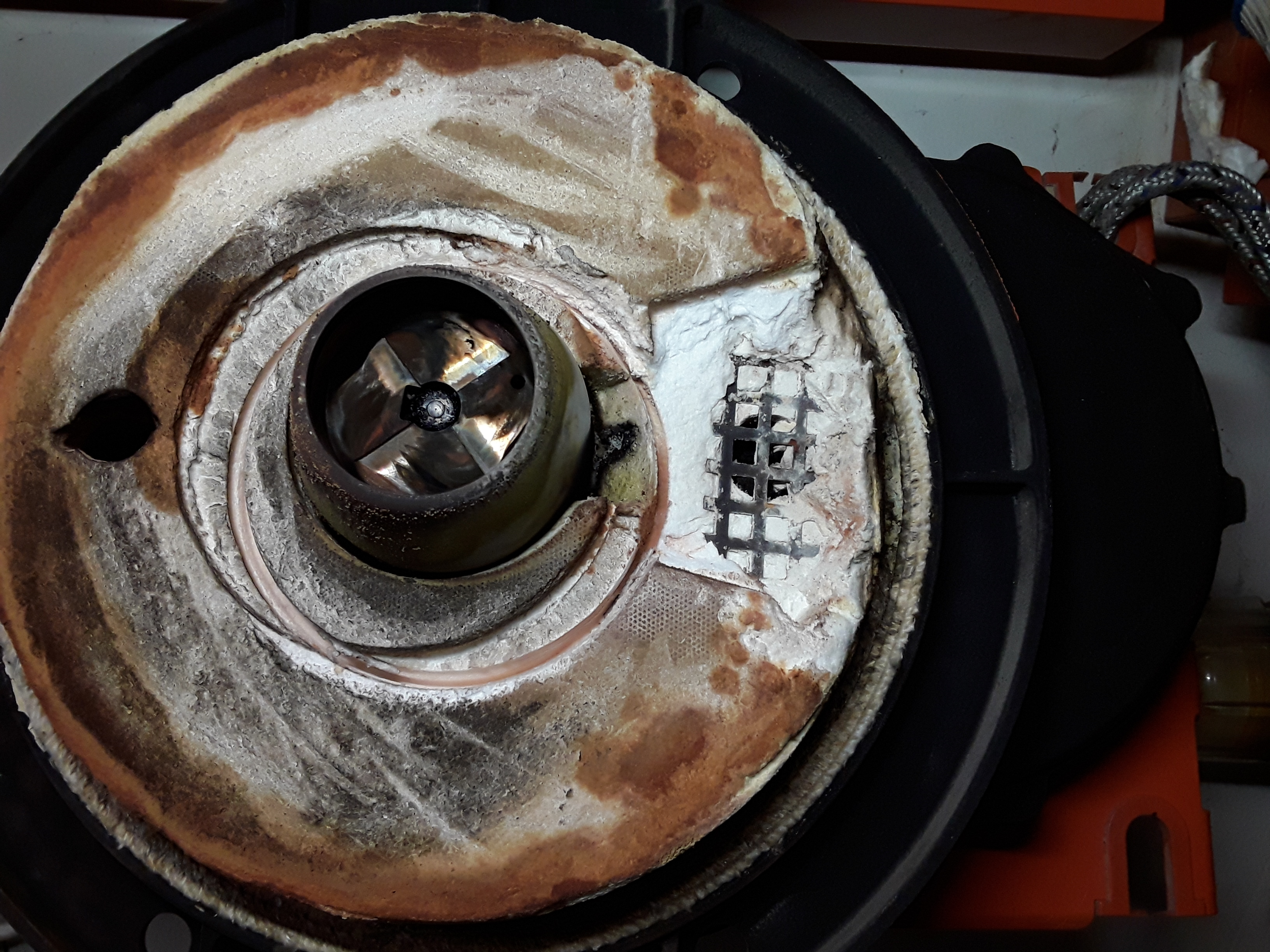

im Laufe der Jahre ist meine Innenverkleidung der Brennertüre in Mitleidenschaft gezogen worden. Mittlerweile ist auch ein kleines Stück herausgebrochen.
Gibt es hier Ersatz, oder ist dies nicht weiter bedenklich?
Was kann bzw muss getan werden damit dies nicht wieder passiert? Ist evtl das Rohr in der Brennkammer falsch eingestellt?
Bitte betrachten Sie doch die angehängten Bilder um sich eine Meinung zu bilden.

Besten Dank für die Rückmeldung. Anhand der Foto´s wäre es meine Empfehlung den Wärmedämmblock zu tauschen. Dieser hat die Artikelnummer 7819178. Der Wärmedämmblock ist eine flammenberührte Komponente und ist damit erhöhtem Verschleiß ausgesetzt.
Nach dem Tausch des Wärmedämmblock sollte der Brenner seinen Richtwerten entsprechend, durch den Fachpartner, eingestellt werden.
