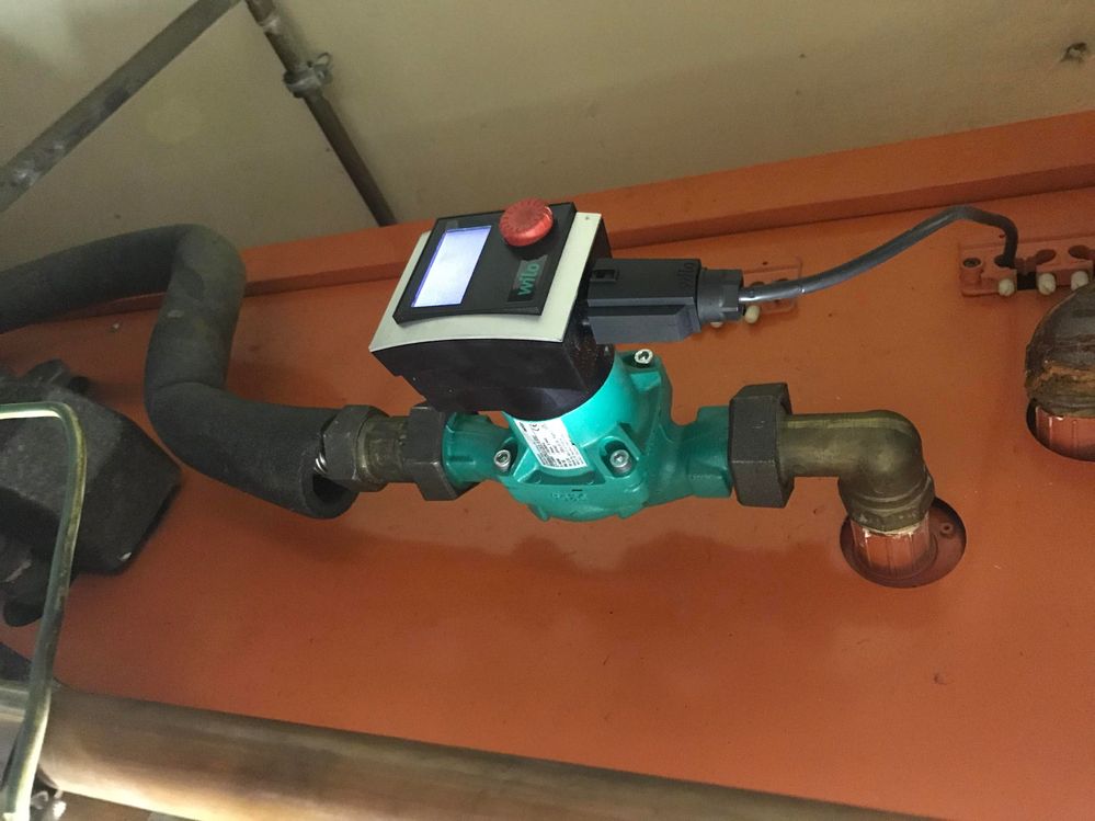

Also muss der Fehler in der Regelung stecken. Ich nehme mal an, dass die Schaltzeiten programmiert sind ? Zeiteinstellung aktuell?
Den Pumpenkopf hätte der HB beim Einbau drehen können.
Was mich auf die Idee bringt, ob auf die Flussrichtung geachtet wurde ?
Wenn die Pumpe im Speichervorlauf verbaut ist, muss die Schwerkraftbremse der Pumpe folgen.  Die ist aber auf dem Bild vor der Pumpe. Und somit würde die Pumpe eher den Vorlauf rausziehen und in den Rücklauf drücken.
Sieht auf alle Fälle sehr merkwürdig , die Pumpe aber sieht ziemlich neuwertig aus.
Das Foto ist ja seitlich gedreht. Die Pumpe drückt nach links. Ist also richtig drin.
Das Relais der Regelung funktioniert also.
Was hat der Speicher denn jetzt für eine Temperatur? Wenn die Solltemperatur erreicht ist, schaltet die Pumpe aus.
Ich tippe eher auf eine defekte Zirkulationspumpe.

Ob es eine Zirkupumpe gibt,können wir leider nicht sehen. Das Teil auf dem Bild ist die Ladepumpe. Der Speicherfühler wäre durchaus eine Ursache. Wenn der ,,sagt, der Speicher hat beispielsweise 50 grad,hat die Regelung keine Veranlassung,den Speicher aufzuheizen. Eventuell liegt der speicherfühler gar nicht mehr in seiner tauchhülse ?

Auf was ist denn die Pumpe eingestellt?
Mach mal bitte ein Foto vom Display und auch vom Typenschild der Pumpe.
