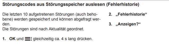

Anbei ein Ausschnitt aus der Service-Anleitung. Diesem ist zu entnehmen, wie die Meldungshistorie auszulesen ist. Bitte teil uns mit, welche Meldungen hier hinterlegt sind.
Beste Grüße °ja
in der Fehlerauslese befinden sich folgende 3 gleichlautende Meldungen:
01 - Feuerungsautomat F1 - 19.11.2018 01:01:29 Uhr,
Brenner. Keine Heizung und kein Warmwasser. Reset betätigen. Bei neuer Störung "Feuerungsautomat" Heizungsfachbetrieb informieren. Es geht nur um diese Meldung, da nur an diesem Tag der Holzofen Warmwasser einspeiste. Die beiden anderen gleichlautenden Meldungen stammen vom 10.11.2018, das ist der Tag der Heizungsneuinstallation. An diesem Tag erfolgte jedoch keine Warmwassereinspeisung durch den Holzofen.
02 Feuerungsautomat F4 - 10.11.2018 13:03:59 Uhr sowie 03 Feuerungsautomat F4 - 10.11.2018 13:04:51 Uhr.
