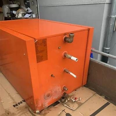

Ich habe eine Frage zu og. Speicher Horicell-Hg 160 ltr.
Aufgrund der Anschlusssituation gehe ich davon aus, dass die Heizrohrschlange als runde Spiralwendel an der Innenwand im Speicher liegt. Siehe Foto der Anschlüsse. Oben Rücklauf und unten Vorlauf. Können Sie das bestätigen dass damit die Heizschlange so gelegen ist, dass die Inspektionsöffnung völlig frei ist oder ragt die Heizschlange in den Öffnungsbereich?
Vielleicht gibt es eine Ansicht auf der man die Lage der Heizschlange sehen kann.th.jpg

steht da HG oder HG/A auf dem Typenschild?
Heizing
HG steht drauf
Gruß fitze-fatze
ok, dann ist er innenbeheizt und sieht so aus

Hm, jetzt bin ich aber doch verwirrt. Die Abfrage hier https://viparts.viessmann-climatesolutions.com/detail/7515520?baseDeviceMaterialNumber=7515520&activ...
bringt bei den Anleitungen immer HG/A, die Anschlüsse auf dem Datenblatt von @divanc sehen auch anders aus. (Position HV)
@fitze-fatze Kann es nicht doch ein außenbeheizter HG/A sein?

Ja, das ist aber ein älteres Modell von ca. 1988. Der hier vorliegende ist von aber 1994 und ich tippe darauf, dass er außenbeheizt ist.

Erst mal allen Dankeschön für die schnellen Antworten. Also ich muss noch mal auf das Foto hinweisen wo die Anschlüsse ganz oben und unten sind. Mir geht es weniger um die Reinigung sondern darum ob die 4 zoll Öffnung dahinter frei ist. Wenn das so ist, kann ich den 4 zoll deckel gegen eine reduziermuffe tauschen und dort einen elektroheizstab einbringen, das geht nicht wenn ein Teil der Öffnung von der rohrschlange verdeckt ist. Bei der Lage der Anschlüsse für Vor und Rücklauf müsste eigentlich eine runde spirale drinnen sein, leider finde ich dazu keine Infos.
Schau dir mal hier auf S. 3 die Anschlüsse an, der ist außenbeheizt. Die sehen aus wie bei deinem.
https://www.intec-heizung.de/media/pdf/79/ed/5f/Viessmann-HoriCell-160-500L-Datenblatt.pdf
Aber beim vorherigen mit den Fotos hat auch jemand den schwarzen Heizeinsatz eingebaut, trotz der Heizwendel ging das.
Heizing
Stimmt, das könnte passen dann wäre ja alles frei für den Einbau. Nach Lage der Anschlüsse sehe ich das auch so. Ich dachte das die Heizwendel immer im Speicher ist. Man lernt immer dazu. Danke für den Hinweis.
