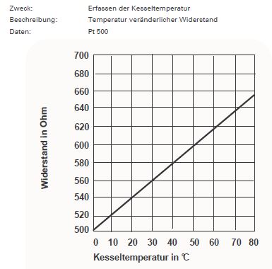

Der Speicherfühler hat bei 55 grad 687 Ohm und bei 22 grad 630 Ohm ist das nicht zu hoch wenn es sich um einen Pt 500 handelt was meine nächste Frage währe um was für einen Fühler handelt es sich?

Hier habe ich dir mal die Sensorkennlinie eines Pt500 angehängt:
Falls der Sensor in Ordnung sein sollte, kann unter Umständen auch die Elektronikleiterplatte einen Defekt aufweisen.

Für einen PT 500 ist das zu hoch.
Das würde dem System jedoch ständig eine höhere Speichertemperatur liefern als tatsächlich vorliegt.
Das Wasser wäre also nicht warm genug bzw. es würde früher abgeschaltet.
Es muss m. E. noch ein anderer Fehler vorliegen.
Es wäre ja kein Problem den Speicherfühler im Fehlerfall mal herauszuziehen und mit einem Fön zu erwärmen, ob das System überhaupt etwas mitbekommt.

Ich habe jetzt eine komplette gebrauchte Steuerung besorgt und jetzt erstmal den Fühler für Brauchwasser ausgetauscht und das ganze funktioniert wieder.
Komisch ist das der neue Fühler bei einer vergleichsmessung fast 100 Ohm mehr hat wie der alte somit dürfte es sich wohl um keinen PT 500 handeln oder?
