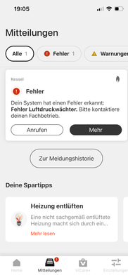

ich habe letzte Woche eine neue Heizung Vitoladens 300 C mit der Vitoconnect und der dazugehörigen App erhalten. Der Heizungsbauer hat eine Störung simuliert um mir das Quittieren zu zeigen. Die Störung wird aber weiterhin in der App angezeigt. In der Historie wurde sie aber als beseitigt angezeigt. Wie kann ich diese Löschen?

Zustand unverändert. Fehler wir immer noch angezeigt. Habe App erneut installiert und mich eingeloggt - aber keinen neuen Account erstellt.

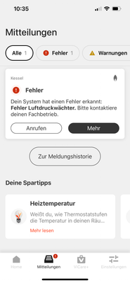

1. Fehlerspeicher direkt auf der Anlage wie beschrieben gelöscht.
2. Anlage Ausgeschalten incl. WLAN Modul (10min), erneut hochgefahren, App neu installiert und neu angemeldet.
3. Fehler wird weiterhin angezeigt - siehe unten Bild.
4. In der App wird der Fehler in der Historie als behoben gemeldet.
Grüße Martin
