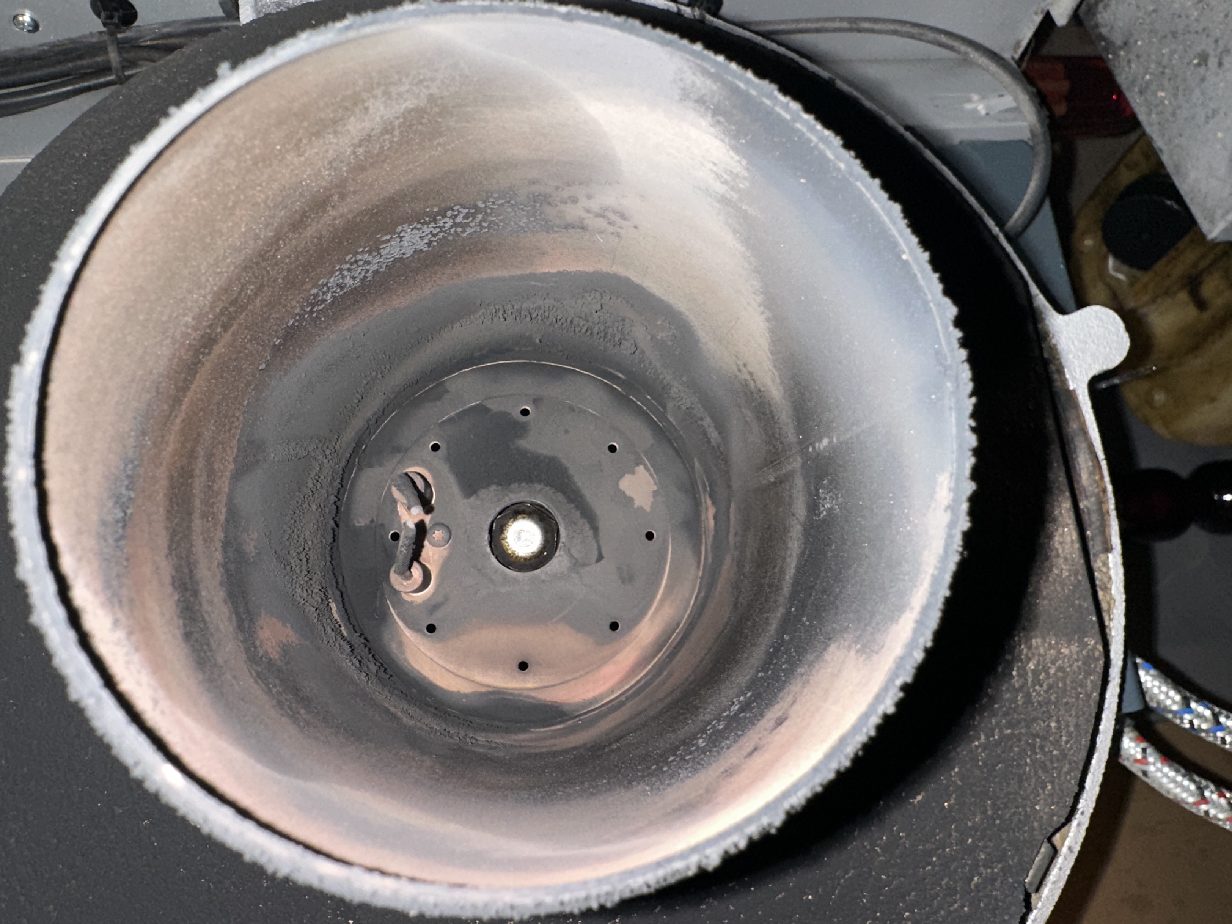

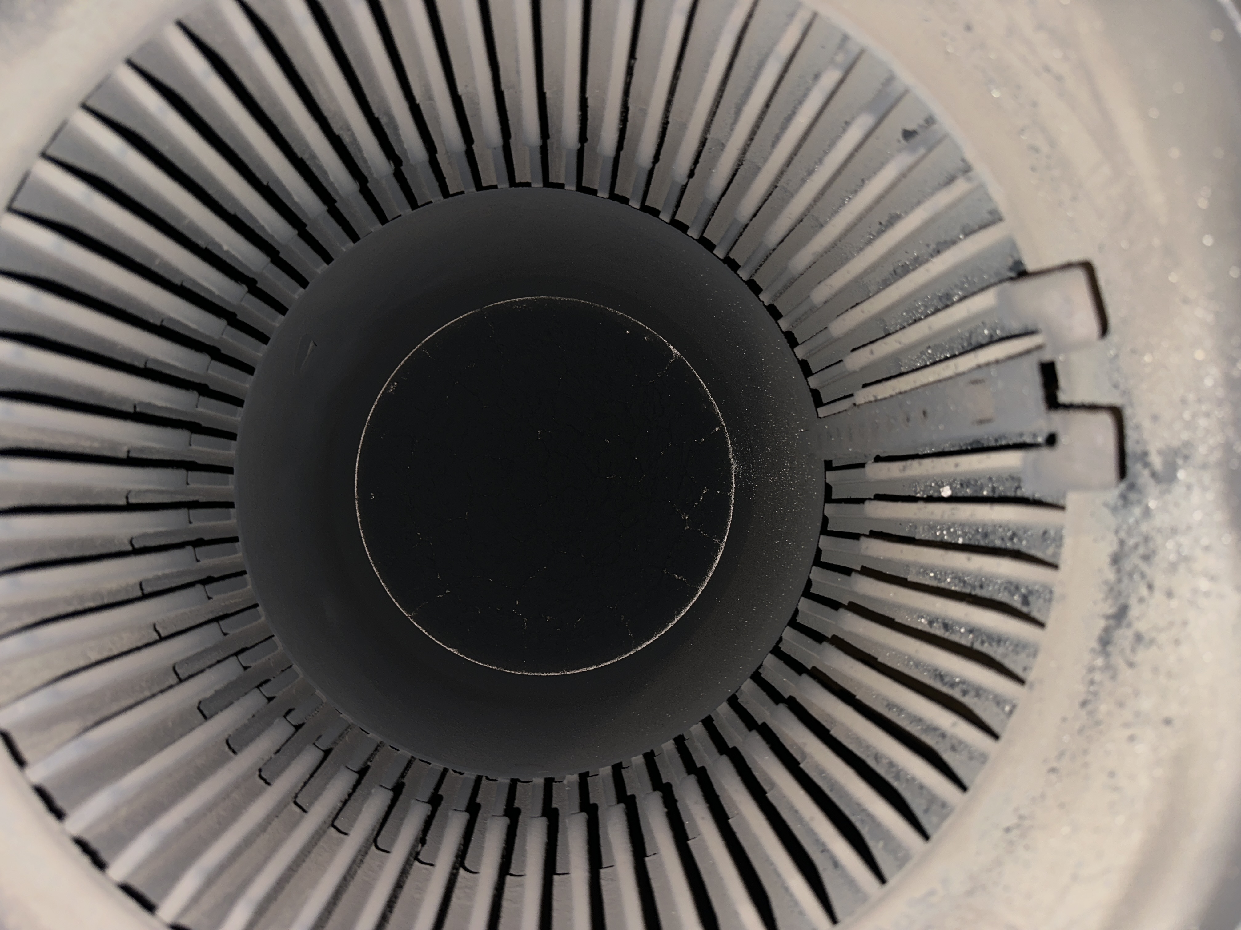

Hier entsteht an der Klappe immer Rauchaustritt wenn die Maschine anfängt zu brennen
Jetzt ist er vor allem dreckig. Und die Elektroden sehen auch nicht vertrauenerweckend aus.
Ja so sieht er alle 2 Tage aus , wenn ich die brennertür auflasse läuft sie ohne Probleme, wenn die Tür zu ist kommt es mir so vor als gäbe es Gegendruck
Das spricht dafür,dass zuviel Luft im Spiel ist.
Aber wie gesagt,zur Einstellung brauchst ein Abgasprüfgerät. Ohne ist nur stochern im Nebel.Grundlage bildet hier die Wartungsanleitung.
