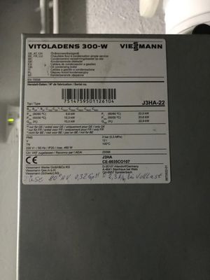

bitte entschuldige die verzögerte Rückmeldung. Kannst du uns im ersten Schritt bitte die Herstellnummer des Wärmeerzeuger (beginnend mit 7...) zur Verfügung stellen?

Unser Problem geht immernoch weiter, wir haben dieses jahr nun über 1000€ an den Fachpartner verschwendet. Die Heizungsanlage funktioniert nun seit zwei Tagen erneut nicht! Es ist ein drei Familienhaus mit Kindern und alle sitzen im kalten und natuerlixh kein Warmwasser. Echt eine schande!!! Es hiess, dass kundenservice von Viessmann beauftragt wurde, aber es meldet sich auch niemand. Was für ein service!!!
