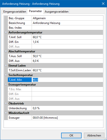

Hallo Peter,
wenn sich deine UVR um eine potentielle Sockeltemperatur und Brennermindestlaufzeit kümmert.
kann du die UVR doch an X6.1 /6.2 oder an Stelle X8.1 einschleifen, je nach dem wie die Logik ist.
VG Michael
Hallo Michael!
Interessanter Lösungsansatz - danke 🙂
Beides ist natürlich mit der UVR möglich.
Brennermindestlaufzeit kann ich einstellen - da sollte eine Minute sicher reicher oder?
Bezüglich der Sockeltemperatur bin ich mir noch ein bisschen unschlüssig, weil das System hydraulisch schon eine riesige Herausforderung ist. Dadurch dass ich nämlich einen alten Festbrennstoffkessel habe und diesem über RL und VL vom Ölkessel die tatsächliche Temperatur vom Puffer bzw. die VL Temperatur "schleuse", somit die Brenneranforderung aktiv übergehe, kann es gerade in den Übergangszeiten bei denen die Solaranlage nicht mehr sehr viel ladet eventuell ein paar Schwierigkeiten geben.... Ich glaube da werde ich mich halt herantasten müssen.
Nichtsdestotrotz muss ich dann halt ein Relais in diese Kontakte schalten.
Aber es ist auf jeden Fall ein super Tipp!
Danke 🙂
Hallo Peter,
in der 1. Minute geht ja fast noch alles in Kamin...
Ich dachte an einen Kaltstart oder bei einem Start weit unter dem Taupunkt.
Dass er dann auf min 50-60 Grad heizt, um den Brennraum wieder zu trocknen..
VG Michael
