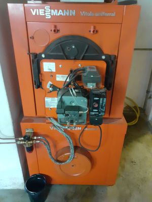

Ich brauche Ersatz für Vitola-uniferral-e 7218571
 kennt sich jemand aus oder gibt es ein Ersatzteilkatalog?

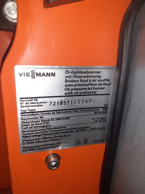

Falls jemand sich besser auskennt hier meine Brenner Nummer 7218571
Mit der Nummer des Brenner bekommt die Ersatzteile des Brenner und nicht die des Kessel!! 😞

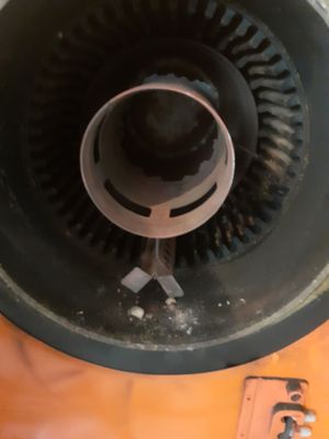

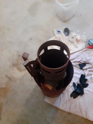

Ich weiss zwar nicht, warum es bei dir französisch ist, Hier das Flammrohr:
7813195
Flammrohr VEI

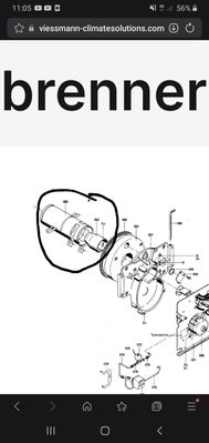

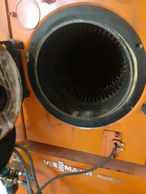

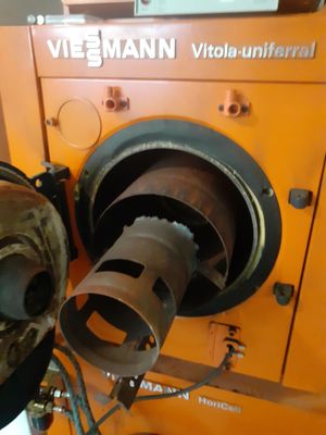

Ein bissel unklar: Warum ist auf dem Bild die Brennkammer zu sehen ? Bzw. welches Teil brauchst denn ?
Das abnehmbare Teil ist verschießen.  Und schaut gans anders aus als im ET Diagramm/Exposionszeichnung. Oder habe ich ein Knick irgendwo?
