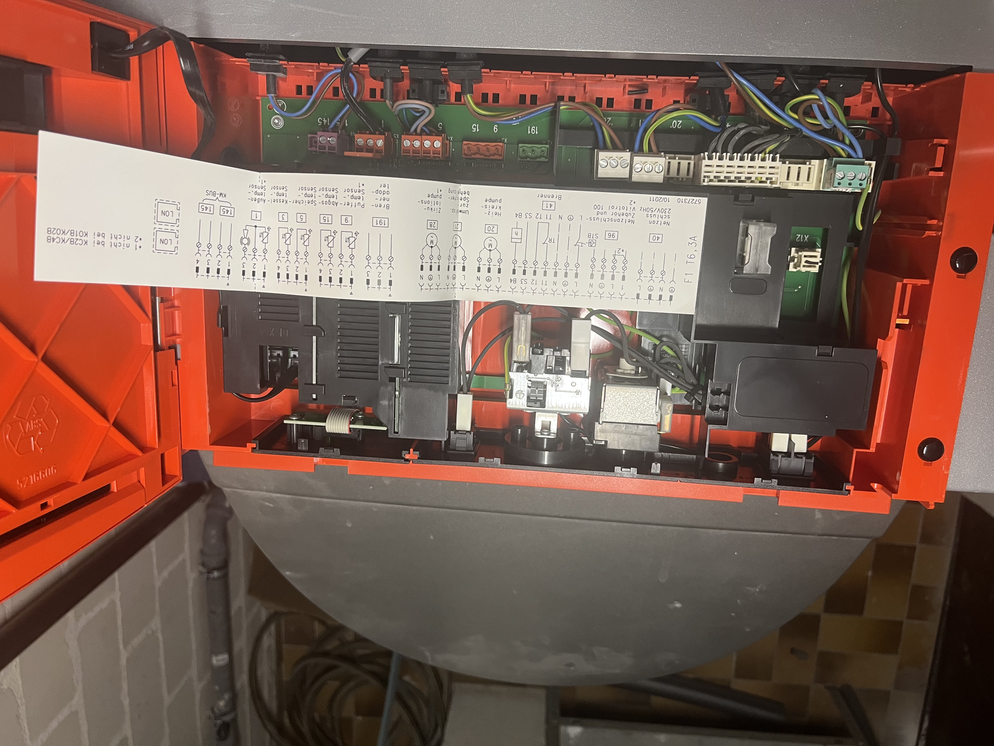

Neuer Divicon mit Mischer für Fußbodenheizung.
min Erdgeschoss bekomme ich durch eine geringe vorlauftemeratur gut 22,8 grad in die Zimmer. In der ersten Etage hänge ich leider noch bei 18,5 grad.
Mir ist gerade aufgefallen, dass die Sollwerttemperatur sich nicht wirklich am Mischer ändert, obwohl ich mit der Heizkennlinie mal auf 0,5 und +5k im Niveau gegangen bin. Bei einer Außentemperatur von 7 grad sollte der Vorlauf auf 32 grad hoch geregelt werden. Allerdings bleibt er da bei 25 grad nach 3 Stunden unverändert stehen.
Des Weiteren ist mir aufgefallen das die Wilo Pumpe gelegentlich beim einschalten der Kesselbeheizung abschaltet.
Kann mir da jemand einen Rat geben was ich folgende Schritte testen oder machen könnte.
Thorsten

Ja, beide Etagen laufen über den gleichen Heizkreis.
Es handelt sich um den ZK01830 mit KM Bus. Hatte mir für den richtigen Divicon bereits hier der Rat vor einem Jahr holen lassen. 😉
Im Erdgeschoss ist ein Verteiler mit 6 Kreisen und in der 1. Etage ein Verteiler mit 5 Kreisen. Der Verteiler auf der 2. Etage ist zwar angeschlossen, aber noch nicht aktiv, da dort erst ausgebaut werden muss im Laufe der nächsten Jahre.
Außentemperatur 7 Grad
Soll wert laut Kennlinie bei ca33/34 grad.
Istwert Vorlauf laut Divicon derzeit knapp 24 grad.
Gerade geht auch die Wilopumpe aus weil der Brenner wieder aufheizt. Interessant ist auch da, mal heizt der Kessel bereits bei 51 grad wieder an und jetzt hat dieser die temp auf 34 grad sinken lassen.
Der Druck des Kreislaufes liegt übrigens bei ca 1,95 bar.
Hier sind noch ein paar Bilder dazu.

Die vorlauftemperatur blieb weiterhin nahezu unverändert. Auch die ganze nach über. Diese müsste fast 10 grad höher liegen als sie tatsächlich ist.
5 grad Außentemperatur
sollwert wären jetzt etwa 34 grad. Istwert laut Divicon 25 grad.
