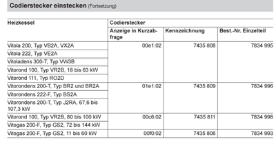

Hat jemand idee, welcher der richtige codierstecker für neuere Vitotronic 200 KO1B auf Vitola uniferrall et ist ?
Grüße und danke
Das müssste dieser sein:
Hallo @Manfred4711
Codierstecker für Vitotronic 200 KO1B je nach Kesseltyp.
Ich hoffe, Du hast noch nicht das Falsche bestellt.
Hy @divanc hab noch nichts bestellt . Genauer kesseltyp ist: Vitola uniferrall et typ nt29 , passt dann der codierstecker nicht?
Hy @divanc danke für deinen hinweis 👍
