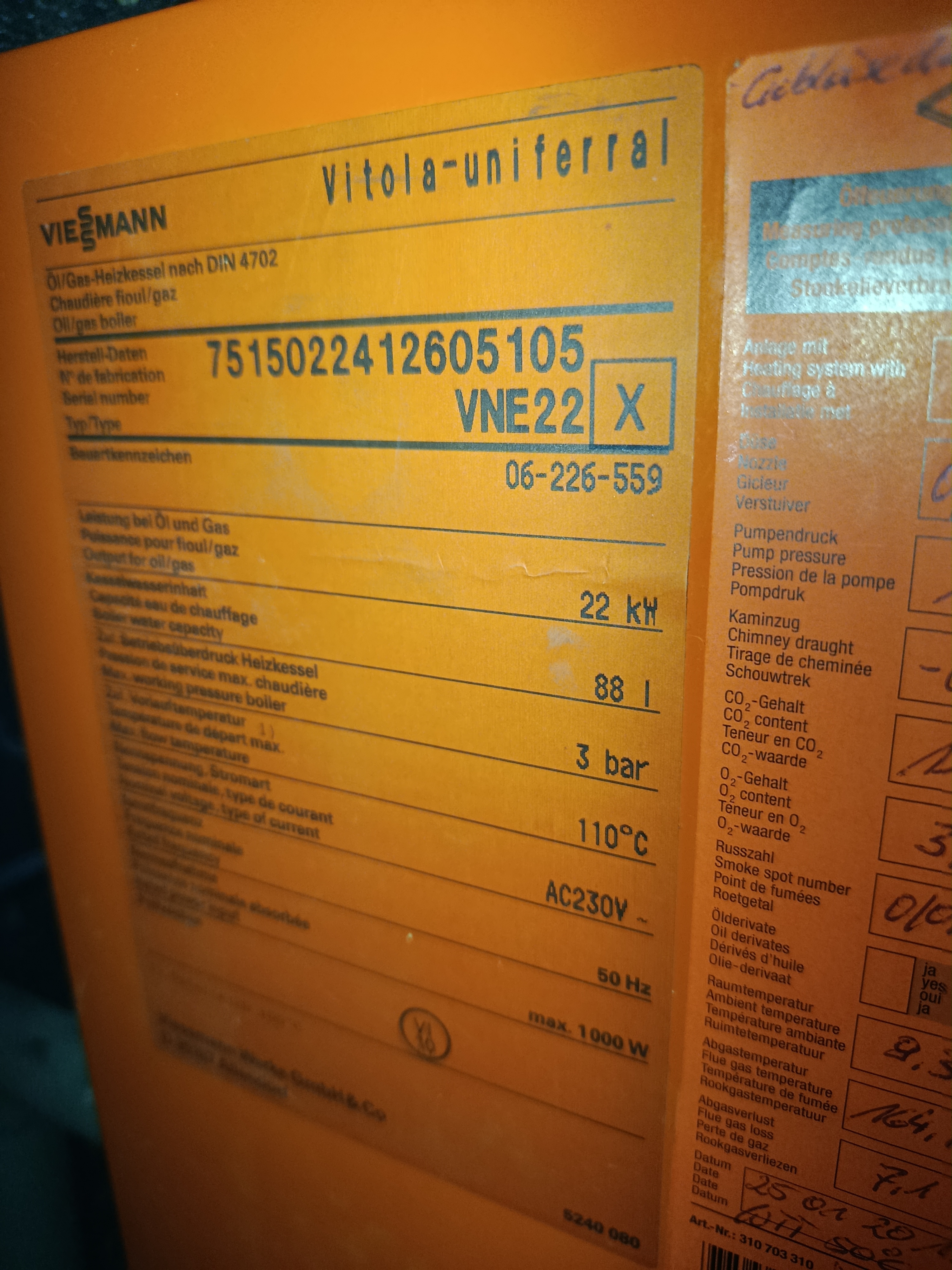

ich habe eine Frage zur Austauschpflicht für eine bestehende Öl-Anlage im Elternhaus.
Es handelt sich um eine Vitola uniferral VNE 22,
S -Nr. 7515022412605105
Bauartkennzeichen 06-226-559
Regelung Duomatik - FL ohne Außenfühler, die Regelung reagiert auf Wärmeabnahme (HK) über die Vorlauftemperatur bzw. wohl auch über einen Jahreskalender.
Im Forum habe ich bereits einige Antworten gefunden. Allerdings sind die leider auch gegenteilig.
Es scheint gesichert, das mit wohl möglicher Umrüstung auf Außenfühler keine Austauschpflicht besteht. Jedoch gibt es auch die Aussage, dass die bestehende Regelung, also über Abnahme und Kalender schon die gesetzlichen Anforderungen erfüllen würde.
Kann hier vielleicht jemand zum aktuellen Stand der Austauschpflicht im Bezug auf o. g. Anlage helfen?
Vielen Dank vorab für eure Hilfe.
VG Swen

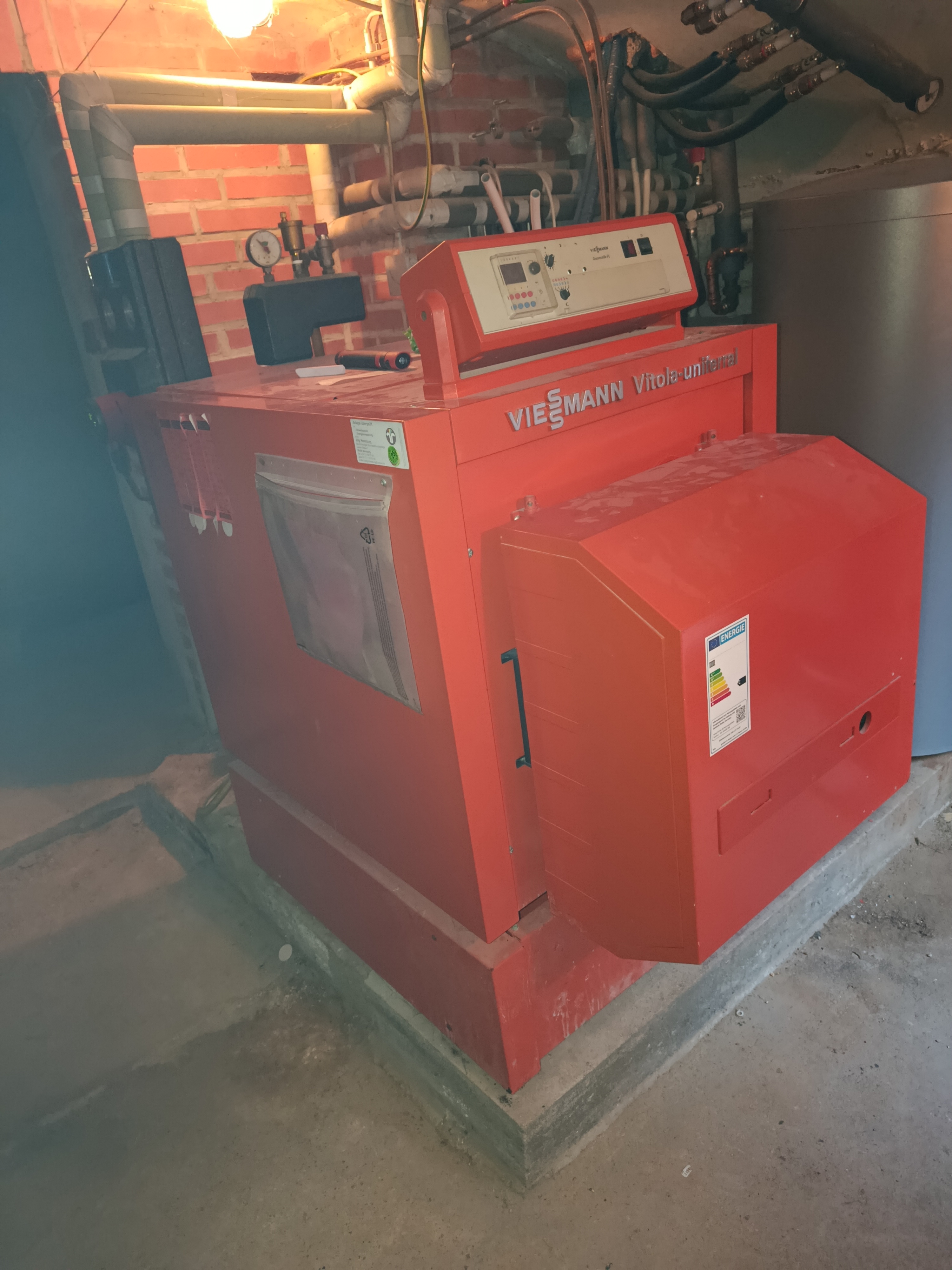

Es muss mindestens ein Raumregler ,besser noch ein Aussenfühler installiert sein. Es muss also eine Regelgrösse den Brenner Ein- und ausschalten lassen.
In deinem Fall fährt der Brenner offenbar nur gegen den Kesselthermostat. Das ist nicht mehr zulässig.
die Duomatik FL hat auch eine Fuzzy Logic eingebaut wie die Vitotronic 150.
Und erfüllt ohne AT Sensor die Anforderungen
https://community.viessmann.de/t5/Regelung/Duomatik-Beschreibung/td-p/264097
Das REgelverhalten wird durch die Nachrüstung eines AT Sensors aber besser.
