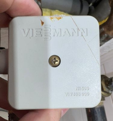

nach einem Umbau meines Heizungsvorlauf habe ich gemerkt das der Temperatur Anlegesensor nicht korrekt funktioniert. (Bild im Anhang)
Ich möchte diesen durch ein Neuteil ersetzen. Alternativ gibt es bei Viessmann Nachfolge Modelle. Kann ich diese nutzen?

Hallo @Thomas212
Sie können dieses hier verwenden. Sie müssen jedoch das alte Kabel wegen des Steckers behalten; der Sensor ohne Kabel ist teurer.
https://www.loebbeshop.de/7183288-viessmann-anlegesensor-ni500-mit-kabel/
https://www.loebbeshop.de/7182875-viessmann-anlegetemperatursensor-ni500/
