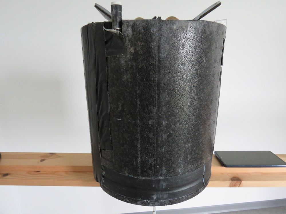

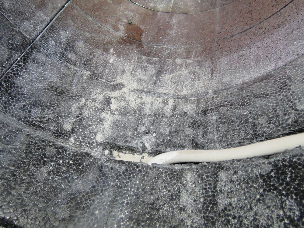

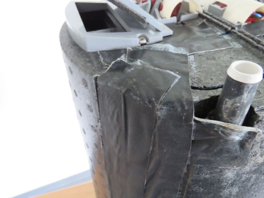

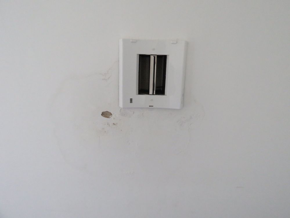

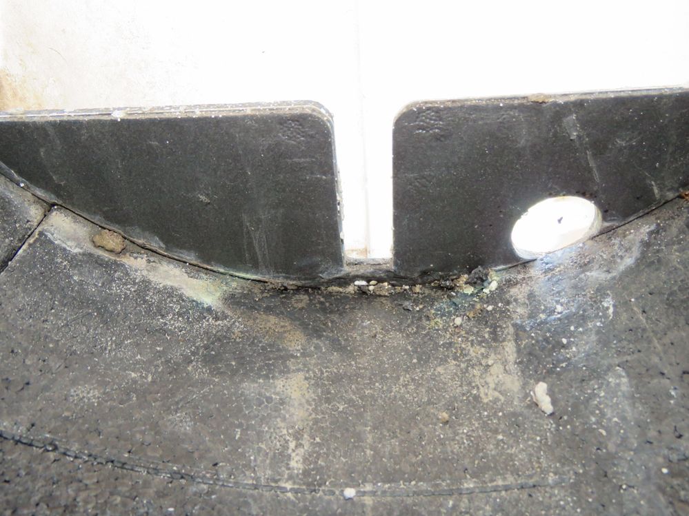

an einem Vitovent 200 D ist folgendes Problem:
Unterhalb des Gerätes ist die Wand deutlich durchfeuchtet. Ursache ist eine Kondenswasseransammlung außen in der Wandhülse. Dieses Kondenswasser kann nicht ablaufen und zieht zwischen Lüftungsgerät und Wandhülse nach innen wo es durch eine falsch verlegte
Kabeleinführung in das Mauerwerk sickert.
Die Wandhülse ist waagerecht eingebaut.
Zudem sind die hinteren Klappen im ausgeschalteten Zustand offen so das hier Außenluft ungehindert und unkontrolliert eindringen kann.
Anbei ein paar Fotos.
Ist Ihrerseits ein solches Problem bekannt?

Hallo @SVPeters
Das Stromkabel sollte oben verlegt werden.
Die Montageanleitung finden Sie im Anhang.
