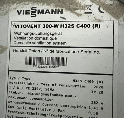

Bitte teil mir die Seriennummer deiner Anlage mit.
Servus Flo,
Kein Problem lieber spät als nie 🤪 
hab das Typenschild mit Seriennummer beigefügt.
vielen Dank.
Danke, ihr benötigt den Filtersatz mit der Bestellnummer ZK05288 (Zu- und Abluftfilter F7)
