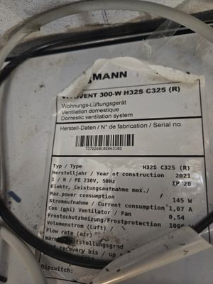

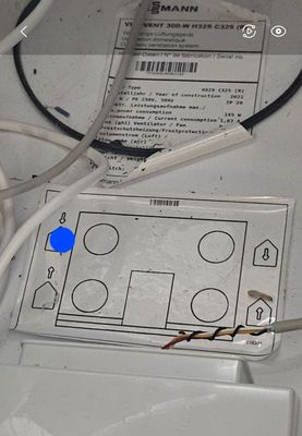

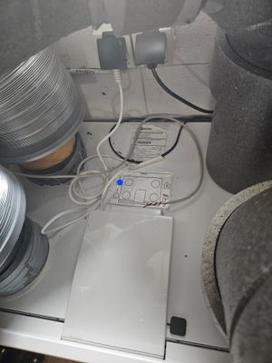

ich denke das meine Lüftungsanlage falsch angeschlossen ist. Auf dem 1.Bild sind links die beiden Leitungen die in bzw. aus den Räumen kommen. Rechts

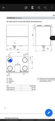

die beiden von und nach aussen. Laut Montageanleitung und den Bildern sollte es doch genau Spiegelverkehrt sein oder sehe ich es falsch. Der blaue Punkt ist doch die Luft, die von Außen in die Anlage eingezogen wird.

bitte entschuldige, dass du hier erst jetzt eine Antwort bekommst. Du hast recht, dort, wo du den blauen Punkt gesetzt hast, das ist die Außenluftansaugung.
die Anlage ist jetzt richtig angeschlossen. Wurde auch komplett gereinigt.
